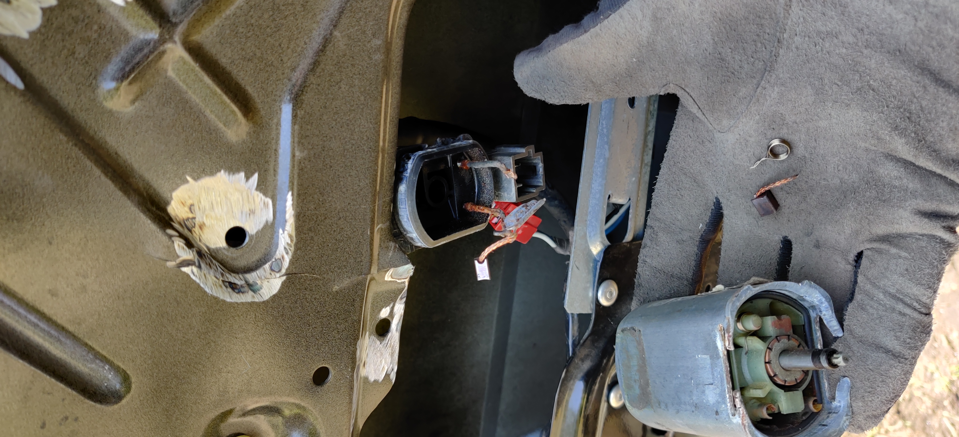

Sai siis vähe lammutatud - kaotada nagunii ei miskit enam väga
Panen siia jutt ka endale meeldejätmiseks ja äkki on kellelegi kasulik info kunagi vaadata.
Voolu andsin otse pähe mólematpidi ja kui miskit peale undamise ei toimunud, siis sai toore jóuga peale lennata - ehk siis ónnestus mootor sealt pleki tagant läbi ava kuidagi välja väänata ja mootori korpuse kinnitused lahti saada kruvikeeraja otsaga. Vähe said klemmid jóuga lahtitómbel viga, aga selgus, et mootori rootor teisest otsast nii kinni, et isegi näpitsatega keerates ringi ei käinud - kruustangide vahel sai vähe liigutada. Ei tea mis seal all sees toimub - aga ilmselt oleks vaja siis samasugust toimivat mootori osa, mis pildilt paista on:

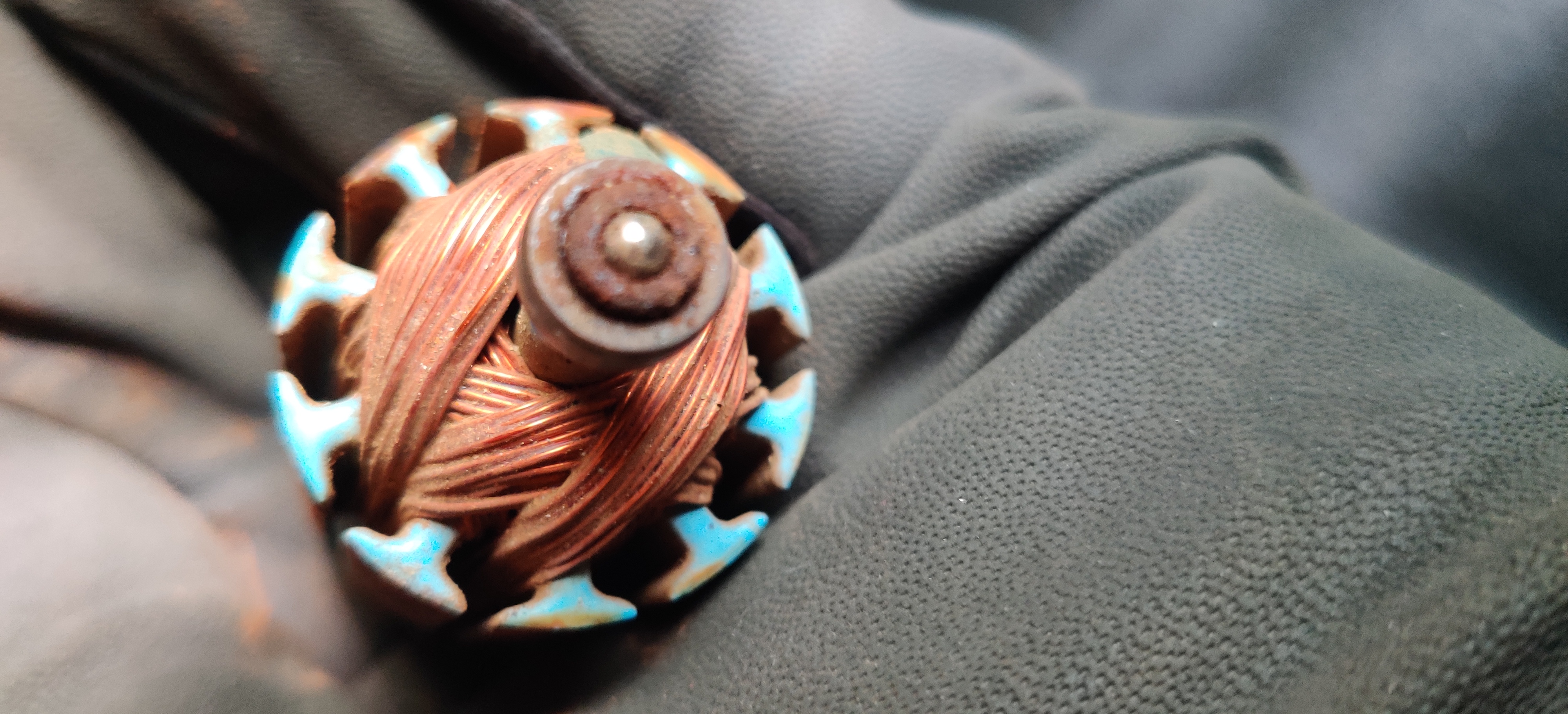

Sai ajaviiteks vähe nokitsetud ja aknamootorit edasi lammutatud, kurja juureks siis mootori alumine kinnijäänud pronkspuks-laager. Sai siis seda imevedelik WD-40 pool päeva leotatud, enne kui puksi vabaks lasi ja rootori pöörlema sai. Harjade poole kahjuks lammutasin lahtivóttes katki - oleks pidanud vaikselt ainult hülsi pealt maha meelitama. Eks vaatab, kas saab selle harjamajanduse ka veel äkki kokku ja mootori käepäraste vahenditega tööle siiski.
Pilti ka (kuda need vähe väiksemaks saab timmida):
