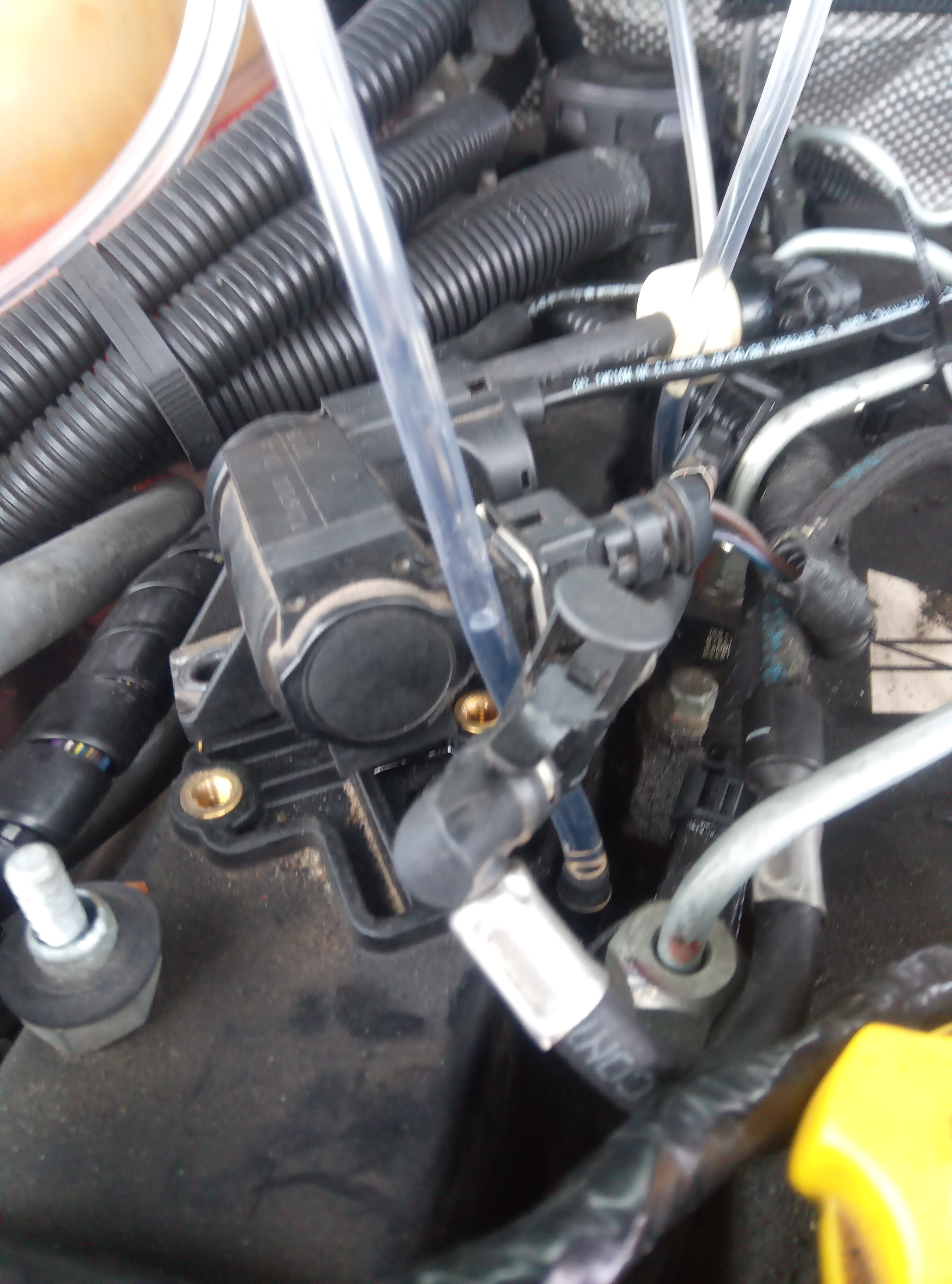

PiltSai just vahetatud aku (95ah 830A)väga ja starter ka sai vahetatud. Kahjuks pole nende viga. Täna mõõdsin tagasivoolud ära. 1-sse tuli voolikusse natuke kütet, 2-sse tuli käiamisega pool mõõtetopsikut, 3- see ei tulnud isegi voolikusse midagi ja 4-sse veerand mõõte topsikut. Tundub, et paar pihustit kutud. Kas mõistlik oleks kõik välja vahetada. Masinal läbisõit 275000 km

Minu omal surid pihustid 200 000 peal ära. Käivitus ilusti, aga otsad kusesid ning õlitase karteris tõusis.

Järelikult on mõistlik kõik välja vahetada. Kui raskelt nad pesast välja tulevad.

Ebamersulikult kergelt. Lasin vahetada karla autos.
