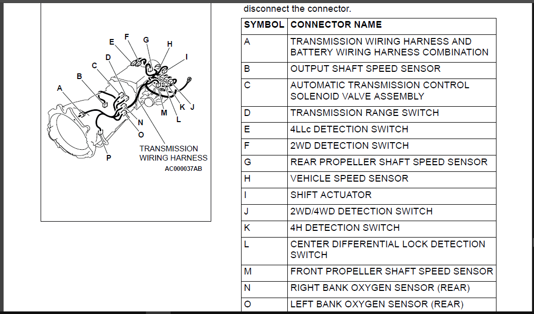

jaan mmc kirjutas: ↑E Jaan 18, 2021 9:24 pm Tüüpiliselt on pikalt mittetöötanud lülitid (andurid) halva kontaktiga, nt. on vahekast suvel kuid 2wd asendis. Mõnigi kord aitab vahekasti kangi intensiivne kasutamine need jälle puhtaks ja töökorda. Tuleks kaablid ja pistikud üle vaadata kui abi pole siis ilmselt andurite kallale.
Milliste andurite rikete korral, lülitusmootori liikumine osaliselt või täielikult (mingitesse asenditesse) lõpetatakse ei tea kahjuks öelda.
Tegu peaks siis olema anduriga, mille pistik on joonisel E.
Aitäh vastamas. Sõber YouTube näitas jah, et osa lülitus paaris anduritega. Kui toas kangi liigutan, kas lülitusmootor ka töötab, kuigi andur tuksis. Saan ma õieti aru, et need andurid on nagu "massilülitid". Kui 2 vedu peal siis need 2 andurid on kerega massis.
kui kaks ei vea, siis neli ikka veavad....see ruulib:)
razza
Postitusi: 41
Liitunud: T Veebr 01, 2011 10:21 pm
Re: Mitsubishi pajero veakood 75.
Postitus Postitas razza »
Auto korras. Antud autol ei töötanud pildil olev J lüliti ehk 2wd/4wd. Katkusin maha(kätte saamiseks natuke pusimist), algul koputasin, keerasin, mängisin lülitiga, ei hakanud tööle. Lasin wd40 lüliti vahelt sisse ja oh imet asi hakkas töötama. Autole külge ja 2 päeva ilusti käitunud juba. Juu näeb siis
