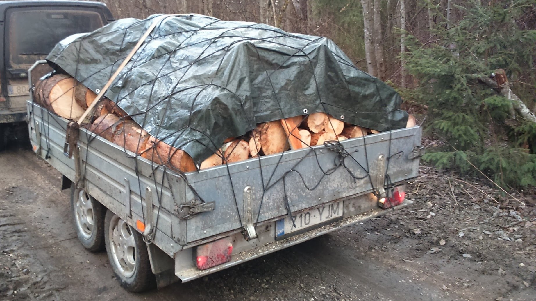

v6sa kirjutas: ↑T Dets 29, 2020 11:25 am Milles seisneb väikese kitsa rööpmega ratta ohutus?
Suhteliselt laia kastiga haagis mahub auto gabariiti. Loomulikult "peab arvestama laiusega, peab peeglisse vaatama jne." aga muretu on sõita kui haagis mahub enam vähem autoga samasse koridori ja rattad jooksevad auto omade jäljes. Autotreiler võiks ikka 2100 lai olla ja kui sinna kõrvale rattad kasvatada, kipub veoauto laiusse kasvama. Kui valdavalt käru vedada, tekib ehk vastav refleks, et käru laiem ja peab sellega arvestama aga pühapäevakärutajana kipub "meelest minema" et midagi sabas. Lisaks igasugused parkimised, mingite laiemate asjade kinnitamised jne. Lihtsalt omad kogemused aga eks see ka veidi "ema/tütre" teema. Omal selline majapidamisvanker ja igati rahul, võtab vähe ruumi ja poolteist tonni kannab, auto vedamiseks küll väike, selleks treila ja ka kõhualuste ratastega.
