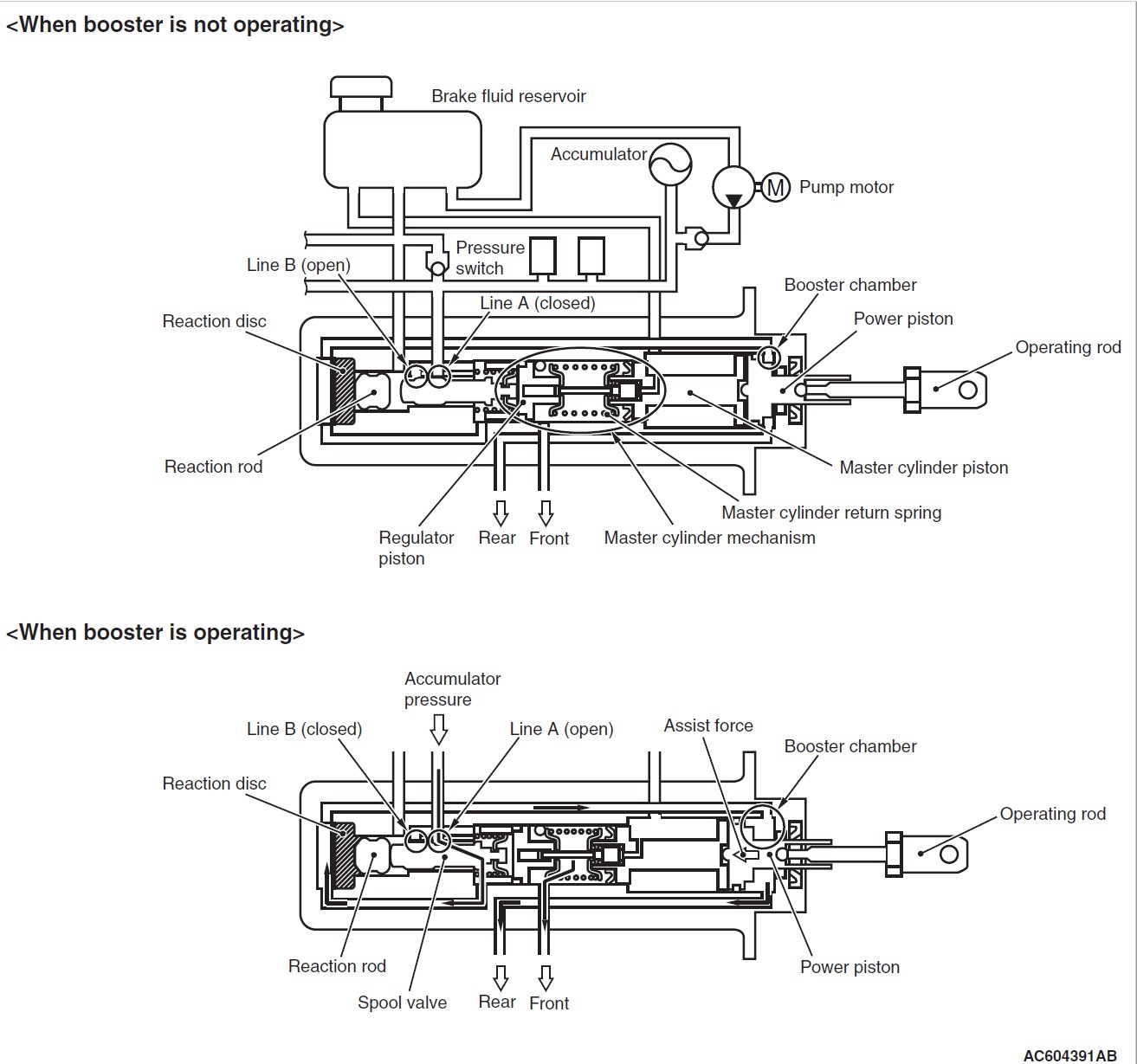

Ilmselt loll mõte aga kas pedaali võll ei saa kinni olla? Kui sadula kolb kinni, on see kinni mõlemat pidi, st. peale intensiivsemat pidurdust jääb pidur peale, kuniks klotsilt kihi maha kulutab. Kui üldse ei liigu, on pidurid väga halvad kogu ulatuses. Ehk siis võimendi aktuaator kinni? Ei rakenda võimendit piisavalt vara, ja kui siis "spool valve" liikuma hakkab on jõud piisavalt suur intensiivseks pidurdamiseks.
