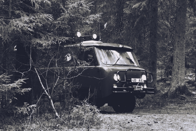

Lõpuks hakkab valmis saama :mrgreen:

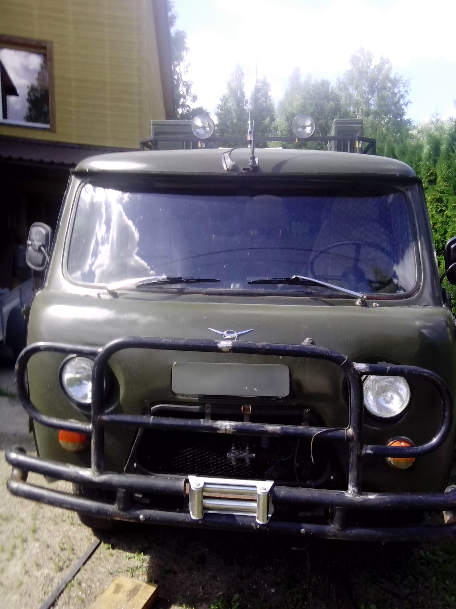

Parketimaasturite õrritamiseks ka midagi :D

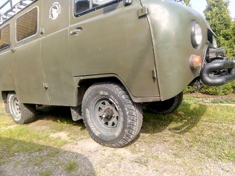

Jõudu kõigile :D

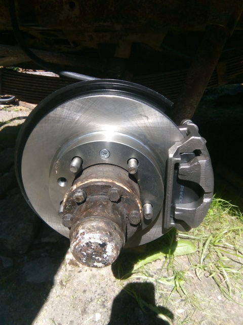

Palju aega jälle mööda läinud , ning Villu on natukene muutunud . Ehk on tehtud 6 sm tõste ja ketas pidurid , järgmine nädal saab trossidega vahekasti juhtimise ka paika . Manuaalsed esimesed silla lukud on kah paigas . Midagi silmailuks kah .

Äge pätsike, millal siis metsarehvi alla paneb?
Postitusi: 17501
Re: Uaz 452 Buhanka
erik kirjutas:Äge pätsike, millal siis metsarehvi alla paneb?
Siis kui uue sponsori leiavad. Olemasolevad AT-d said Imedepõllult.

Landy- need rehvid on ennast vägagi õigustanud :D Ja küll tulevad mudakad ka alla :P Küll kevadel jõuab.

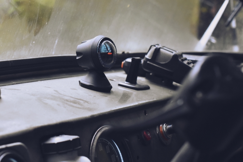

midagi silmailuks

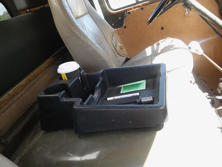

ja veel

Täitsa kena vaadata 8) Kui saladus pole siis mille pidurid ette läksid?
Vasikas
Postitusi: 133
Liitunud: T Nov 15, 2016 7:39 am
Re: Uaz 452 Buhanka
Postitus Postitas Vasikas »
Mille kettaid kasutad ja kas puurisid/treisid üle midagi sobitamiseks?
muhk
Postitusi: 65
Liitunud: T Dets 27, 2016 7:18 pm
Asukoht: Järvamaa
Re: Uaz 452 Buhanka
Postitus Postitas muhk »
Kettad,sadulad, vaheflantsid ja pikad voolikud komplektis. Toodetud venes uuema tüübi jaoks, midagi ümber teha vaja ei ole. Kui masina hinge elu tunned ,siis vahetus mingi 30_40 minutit
