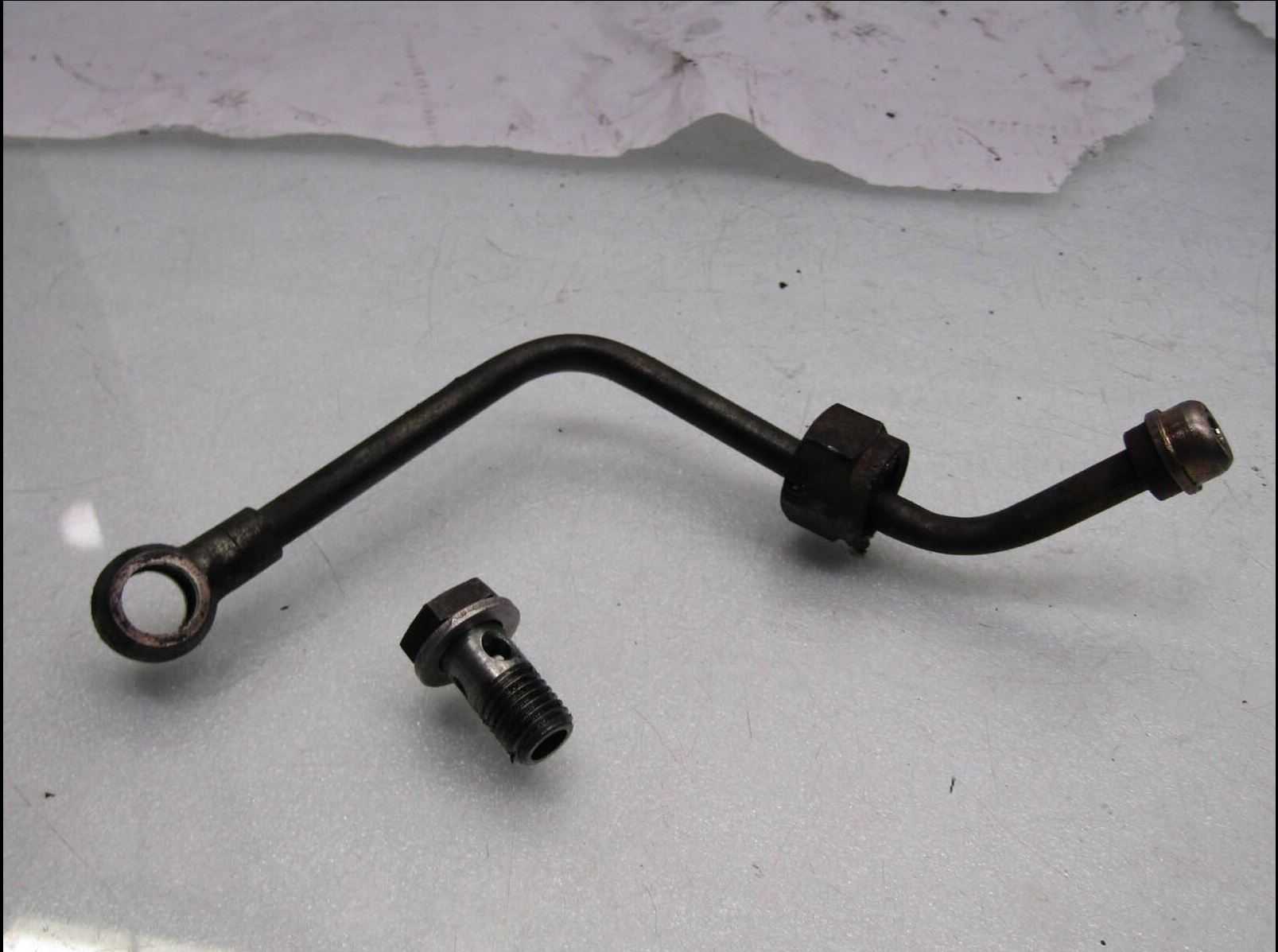

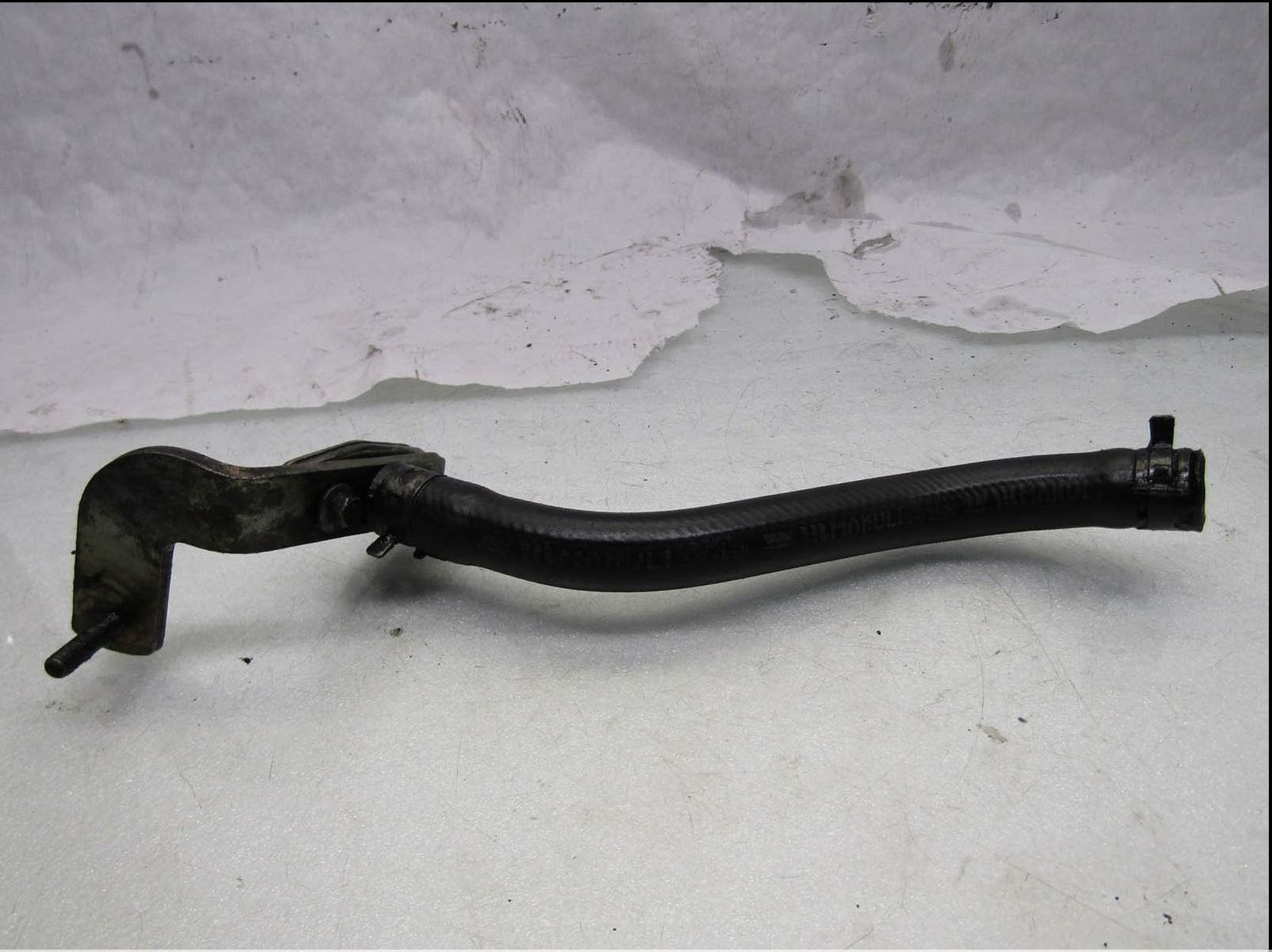

Tere kas kellegil on kogemusi 3.1td turbo survetoru ja äravoolu voolikuga. Kas on tegemist õigete esemetega. metallist survepool ja kummist tagasivool, kas tagasivoolu võib ka hydroscandist vaadata või pigem originaalid TOP patrsis hinnad survepool 135 € ja tagasivool 74 € ?

Milo78 kirjutas:Tere kas kellegil on kogemusi 3.1td turbo survetoru ja äravoolu voolikuga. Kas on tegemist õigete esemetega. metallist survepool ja kummist tagasivool, kas tagasivoolu võib ka hydroscandist vaadata või pigem originaalid TOP patrsis hinnad survepool 135 € ja tagasivool 74 € ?
Sparetos see survetoru 68€. Aeromotorsis 64€.
