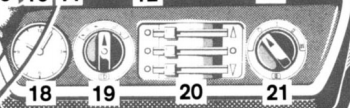

Teen väikse täpsustuse. Hodomeeter aeg ajalt töötab ja siis jälle lõpetab töötamise. Kas kellegil oleks äkki pakkuda mõnda töötavat.
Lisasini manusega pildi mida mõtlesin täpsemalt temperatuuri paneeli all.

See aegajalt töötamine tähendabki, et mõne hammasrattaga pole kõik korras.
Ventilatsiooni-temperatuuri paneeliga peab täpselt vaatama, neid on erinevaid.
Kui originaal komplektsus on masinal säilinud siis varuosaprogramm peaks VINi järgi õiget näitama.
Laialt aasta arvu järgi peaks originaalselt sobima vahepealne tüüp, kus vasakul tuledel on juba keeratav lüliti,
kõrval võib olla ka kell aga paremal puhurile on veel tavaline lüliti.
Kasutatuna ja tervelt selliseid detaile on raske leida, paneeli taga on nagad, mis ära murduvad.
MBs näitab, et neid erinevaid paneele on veel saada aga hinnanumbrid on viisakad.
Lingid visuaaliks, aga Ameerikast neid tellida ei ole mõtet.
Täiesti vana tüüpi (A4606800339, 4606800439):
https://expedition-imports.com/Ornament ... _4769.html
https://expedition-imports.com/Ornament ... _4770.html
Uuem (A4606802239, A4606802339):
https://expedition-imports.com/Ornament ... _4771.html
https://expedition-imports.com/Ornament ... _4772.html
Pead ei julge anda aga vahepealse vanema tüübi lülitiga paneeli kood paremale võib olla: A4606801539.
