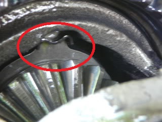

Ahto P kirjutas:Mul mure. Väidetavalt on kõik Dana 44A sillad ZJ-i all tehase poolt LSD. Minu tagumine sild käis lahti ja varasem kogemus ütles, et tegu on lahtise diffriga. Nüüd juhtusin miskit teemat neist lugema. Pildil minu jaoks lahtine differ, kuid väidavat, et LSD. Neid teemasi on mitmeid. :roll:
Pildid näiteks siin teemas.
https://www.cherokeeforum.com/f2/dana-44-lsd-49345/
Keegi on nõus seletama, kus sellel diffril seal kettad on ja kuidas toimib? :shock:
Antud lingil ju näha neid LSD kettaid, kui sul sama, siis sul samuti LSD.
LSD kettad:
Asuvad siis spider gear´ide taga - "pakis" üks rõngastest on siis vedru, mis kettaid kokku surub. Kuskil 100k on eluiga, siis tahavad vahetust.

Kas see on LSD?

Pildid natsa halva nurga all, vähemalt mulle.
kaitsik
Postitusi: 139
Liitunud: E Mär 25, 2013 8:45 pm
Re: Jeep ZJ V8 Metsakoll
Postitus Postitas kaitsik »
Kas see on LSD?
:oops:
See ei ole LSD vaid tavaline lahtine differ.

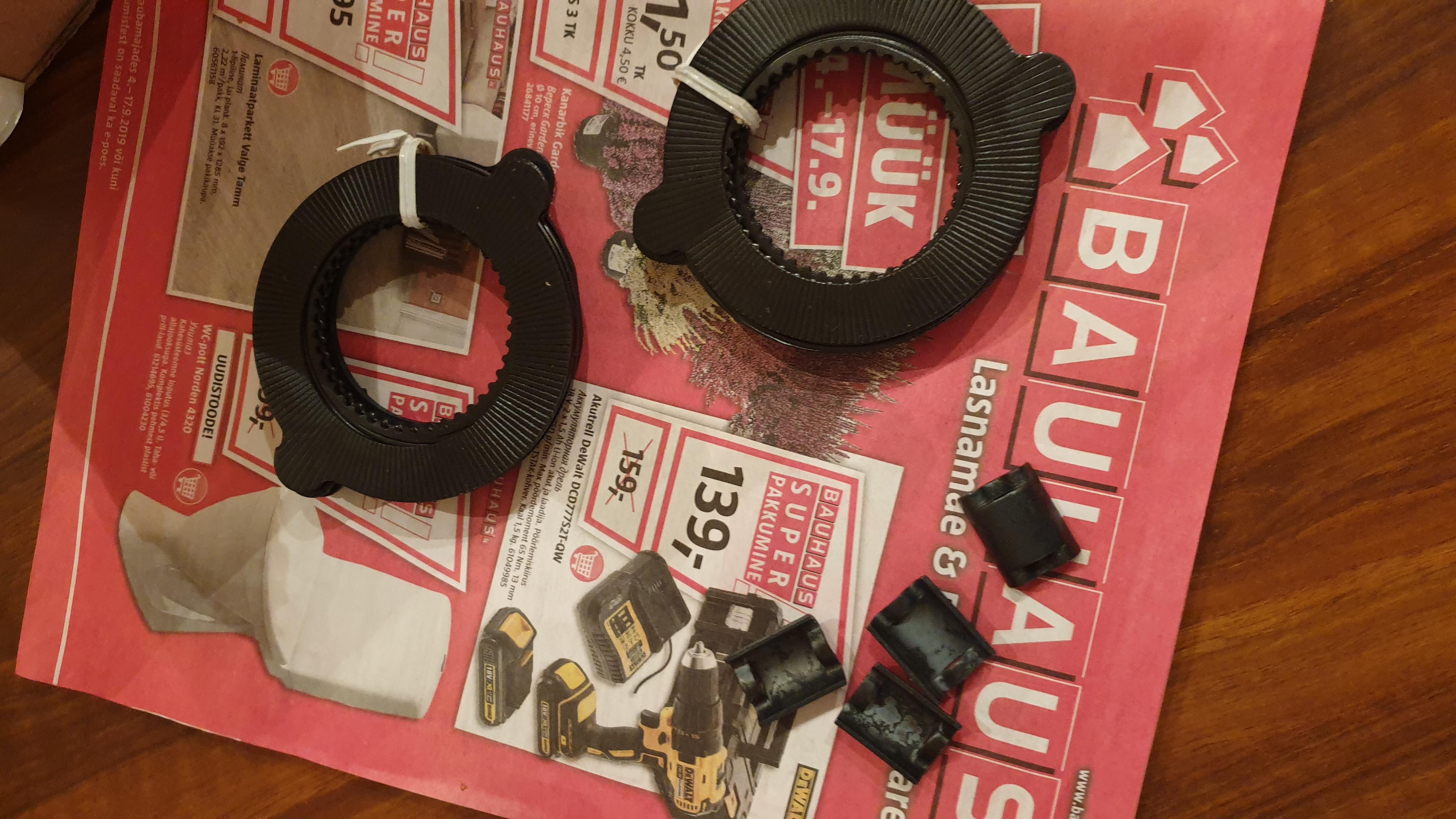

Tagasilla LSD jupid sain osaliselt kätte. TX ei suuda aga kettaid ära saata mulle :)
