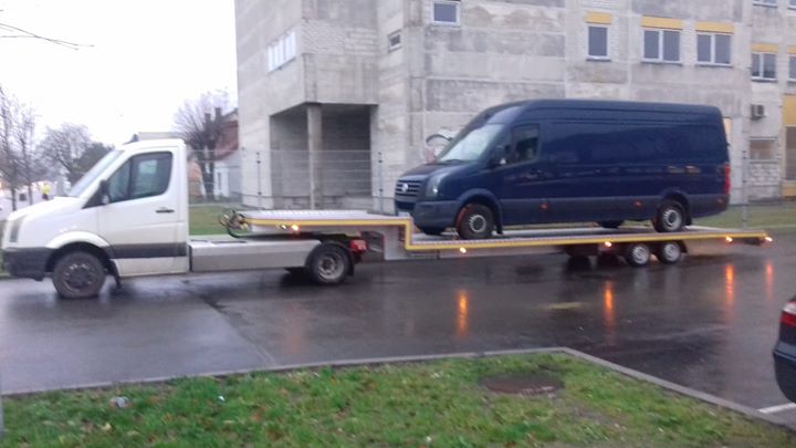

Kuulutati FB-s et pakkuda treilale vaba koht. Lisatud pilt oli väga huvitav kui on jutt pildil olevast kooslusest. Veduk tundub tulede järgi olevat Crafter millel ei ole õhk pidureid. Huvitav kuidas seal haagise pidurdamine on lahendatud. Kandevõime 3,9 tonni

Eestis oli ca 10 aastat tagasi üks Mercedes Sprinter sadulveok (crew cab), millel oli järgi õhkpiduritega poolhaagis. Haagis oli alumiiniumraamil, kaheteljeline, vedrustuseta,trummelpiduritega ja ainult ühe pidurikambriga. Kambril puudus isegi käsipiduri vedruaku. Auto küljes oli elekrikompressor ning puudus õhukuivati, külmimise vastu oli alkoholianum. Pidurdusjõudu reguleeriti sarnase jupstükiga, mis siin varasemalt läbi juba käis. Lisaks oli sellel hoob, mida tõmmati auto käsipiduri kasutamise korral, et haagis ka piduri peale saaks. Nüüd, kui haagisel "käsipidur" peal, oli vaja veel füüsiliselt haagise pidurid peale keerata haagise all olevast vändast. Et asi veel keerulisem oleks oli auto ja haagise vahel ikkagi 2 spiraalvoolikut (pidev õhk ja juhtõhk). Juhtõhk tuli auto küljes olevast rõhuregulaatorist ja juhtis pidurikambri juures olevat releeklappi. Minu arvates liiga kapriisne süsteem ja õhurikke korral vajub haagis ikka selga.
