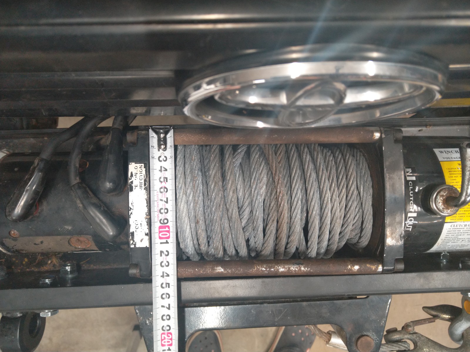

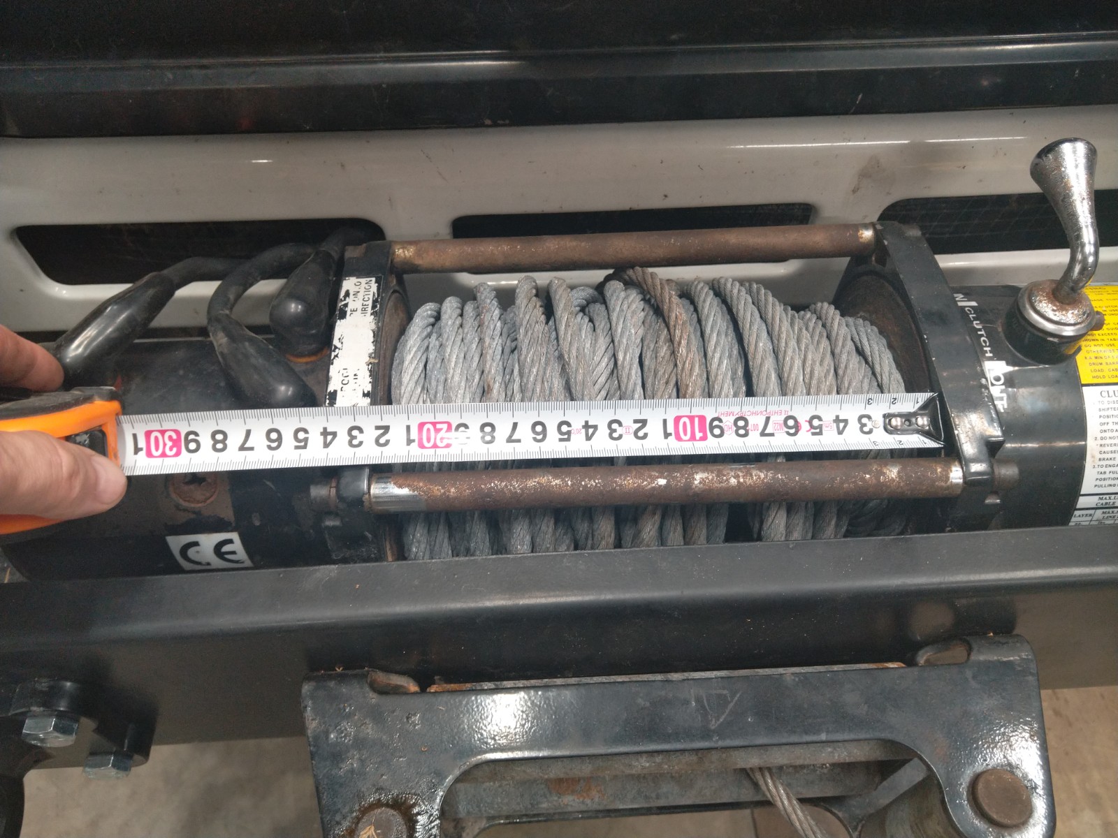

Vaatan erinevaid pehmeid seekleid, plokirattaid, vintsi nööre jne, jne. Kuna pehme seekli plokiratas on mõeldud nöörile siis tuleks ka tross nööri vastu vahetada. Kolleegidega arutelude käigus tekkisid mõned küsimused, millele ehk kogenumad oskavad oma nägemuse anda. Jäi silma ka üks vintsinöör (50m, 14mm) kohapealsest netipoest https://www.vuran.ee/et/a/vintsinoor-14mm-x-50-m .
Küsimused järgmised:
  • Kas selline kogus nööri mahub vintsile peale (1250lb)
  • Kuidas on vintsi nööri kasutusmugavus võrreldes trossiga? Kas pooli lahti kerida on kergem, raskem?
  • Kas vintsides kiilub nöör pooli peal rohkem kinni kui tross?
LauriJ
Postitusi: 1453
Asukoht: Tartu.
Re: Pehme seekel ja plokk.
Postitus Postitas LauriJ »
14mm ja 50m ei mahu tava poolile. 10mm ja 30m mahub üldiselt tavalisele vintsile ära.
