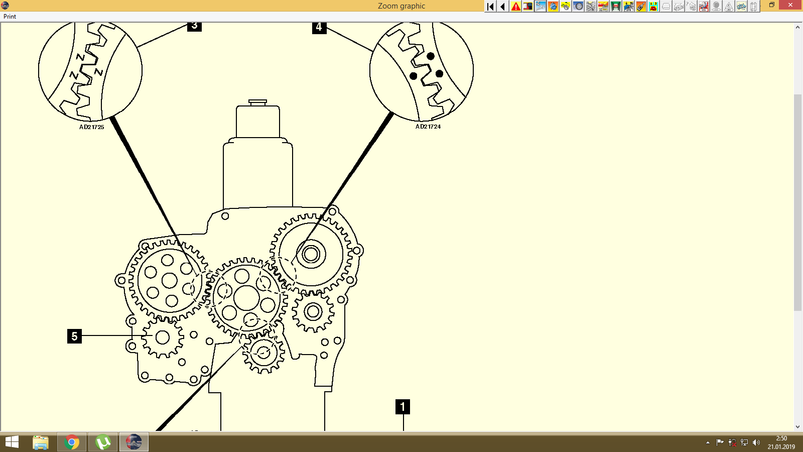

2,7 on hammakatega. Siin ka paar selgitavat joonist.
Screenshot - 21_01 002.png (62.52 KiB) Vaadatud 4300 korda
Screenshot - 21_01.png (64.64 KiB) Vaadatud 4300 korda

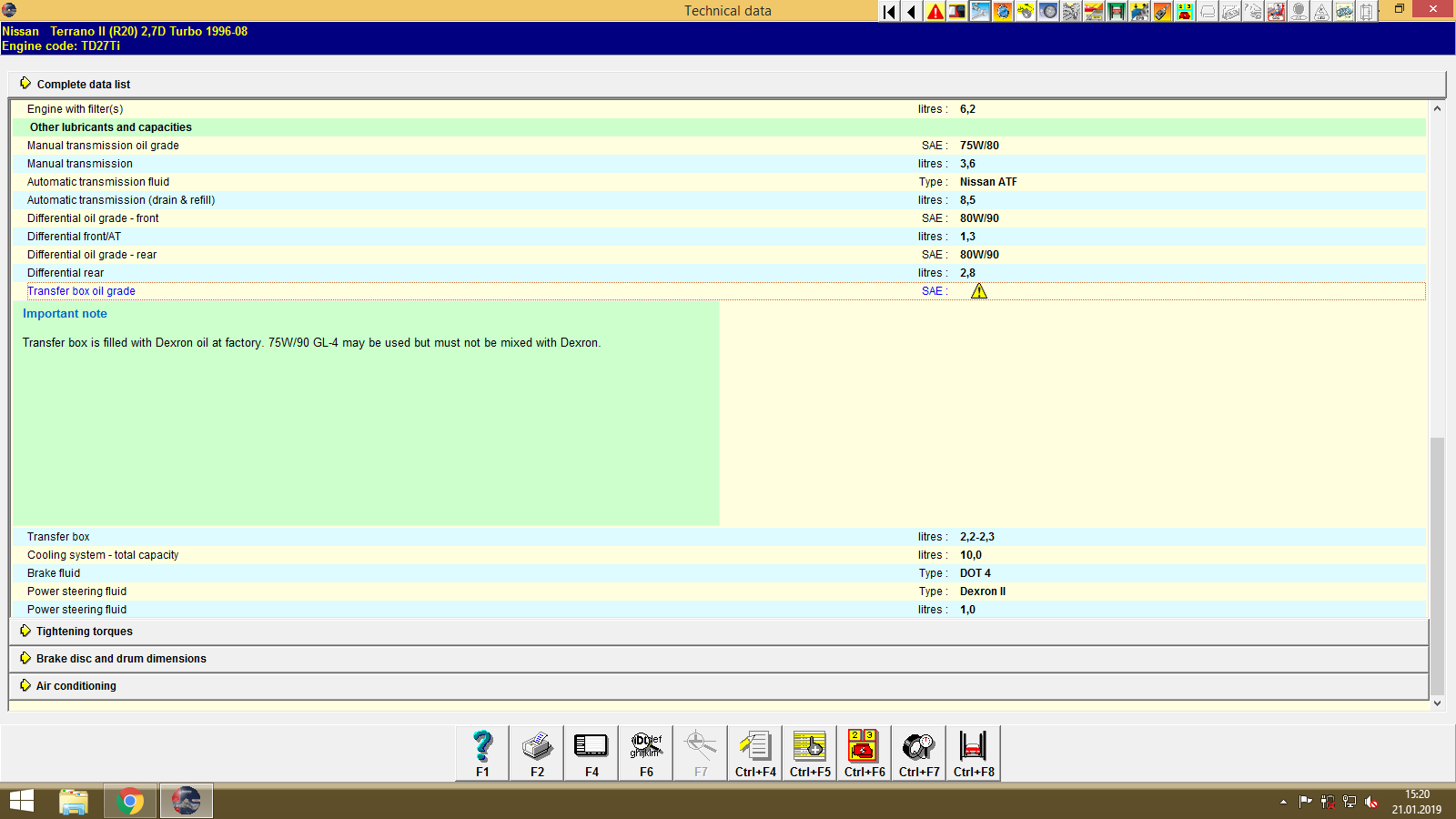

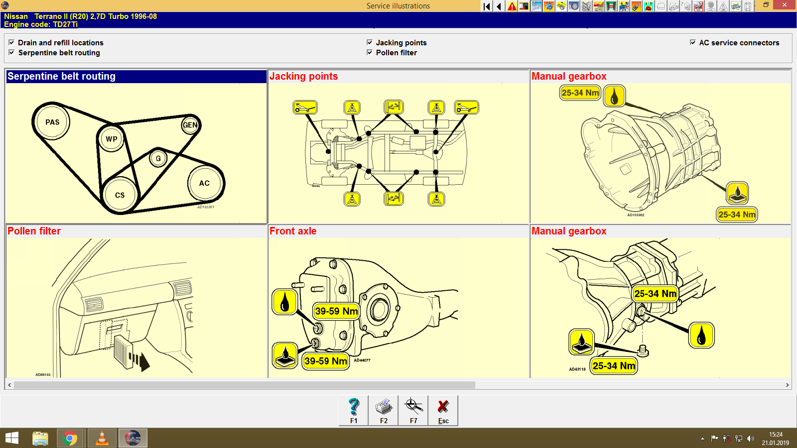

Natuke veel infot 2,7
Screenshot - 21_01 005.png (57.9 KiB) Vaadatud 4253 korda
Screenshot - 21_01 006.png (71.66 KiB) Vaadatud 4253 korda

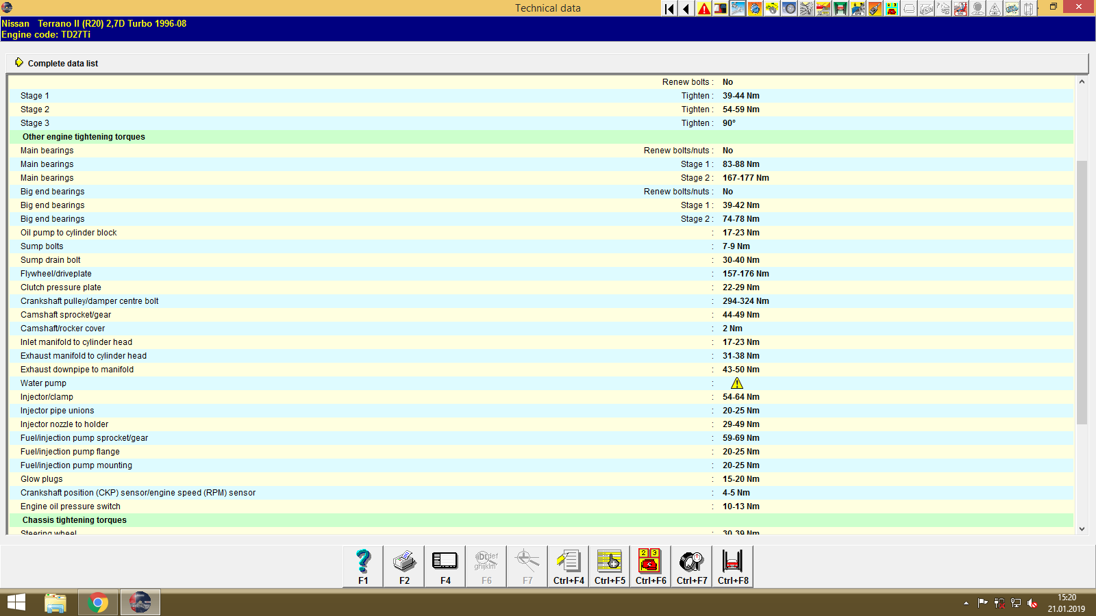

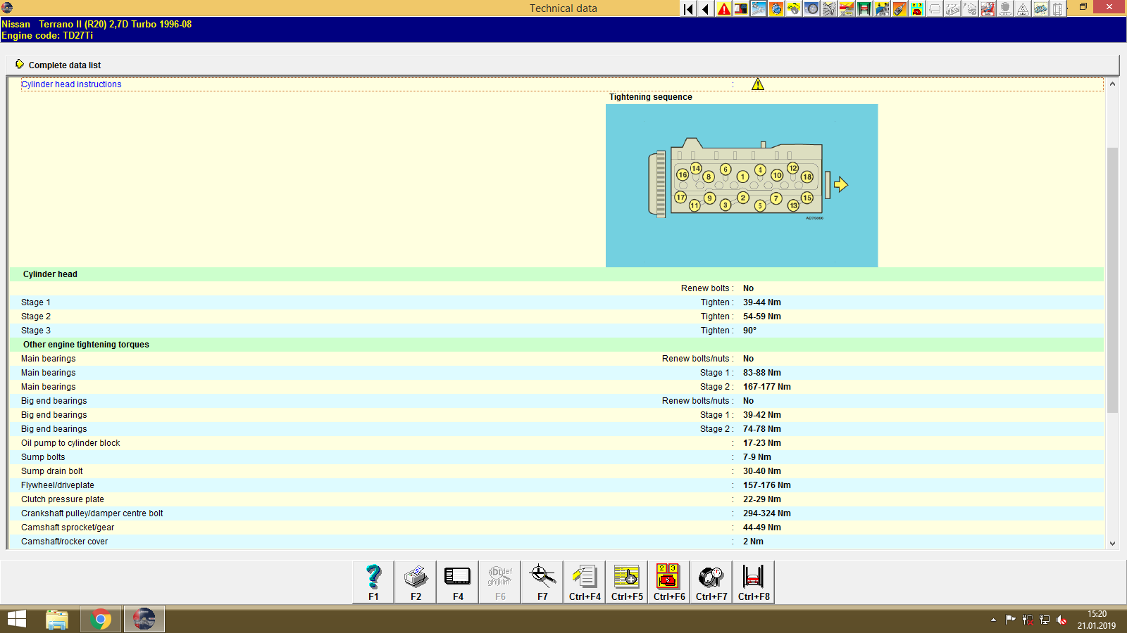

2.7
Screenshot - 21_01 007.png (67.31 KiB) Vaadatud 4253 korda
Screenshot - 21_01 008.png (65.94 KiB) Vaadatud 4253 korda

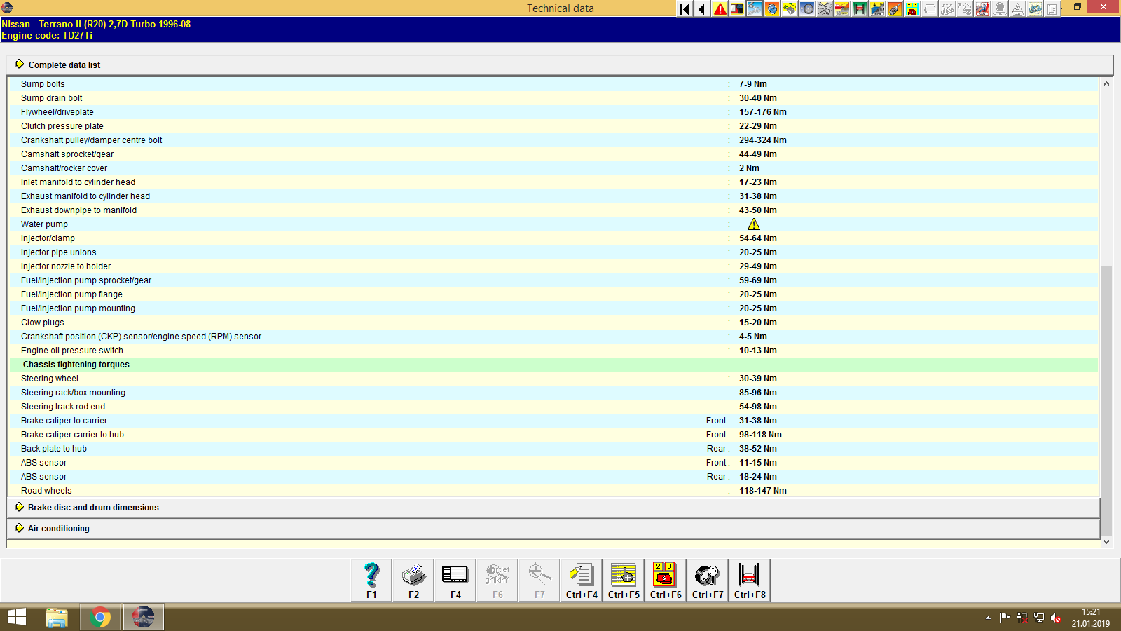

2,7
Screenshot - 21_01.png (261.23 KiB) Vaadatud 4252 korda
