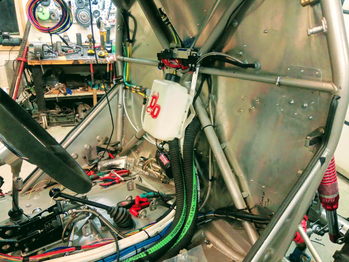

Olukord, mis ajab totaalselt juhtme kokku.
juhtmed 2.jpg (360.6 KiB) Vaadatud 9523 korda

Vesimetanool?

Jünger kirjutas:Vesimetanool?
Jah, katsetame.

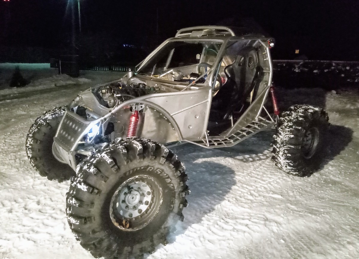

Vahepeal katsetasime autot natuke. Täitsa sõitis. Valmis veel pole.
https://www.facebook.com/kotkas/videos/ ... 781340499/

:thumb: Kuidas rool?

Senikaua kui pump survet andis, oli väga hea. Kui pump enam survet ei andnud, ei olnud ka midagi väga häda. Alumiiniumist korpusega pump sai väga kähku otsa..

erik kirjutas:Vahepeal katsetasime autot natuke. Täitsa sõitis. Valmis veel pole.
Ja kuidas tundus?
Et siis varsti saab juba katsetada võistlusolukorras?(koll paistis juba üsna valmis olekuga)
videoklipi lõpupoole nägin et selle ühe taguratta kinnipidurdamine pööramiseks vist õigustab(töötab päris hästi)(peaasi et võistlusolukorras tagalukku peale ei unusta).

tt75 kirjutas:
Ja kuidas tundus?
Tundus nii, nagu välja paistab. E. Ilmselt päris ajaraiskamine pole garaažis olnud. Aga auto koosneb paljudest detailidest, palju asju on vaja veel seadistada, katsetada ja külge panna ning kui need ei tööta, siis ümber teha.
Eraldi pidurid on nagu viilutatud leib, mõni ilma ei taha ja mõni nüsib tuima näoga vanaviisi edasi. See et see toimib on ju elementaarne. Peaks tagadiffrisse LSD lisaks meh.lukule sisse ehitama, oleks veel parem.
