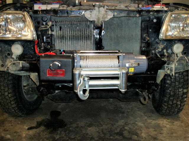

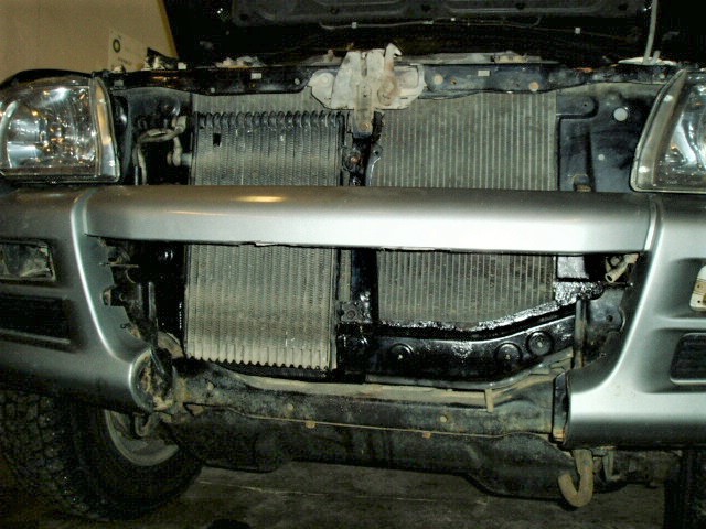

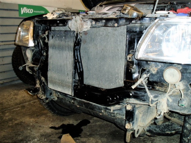

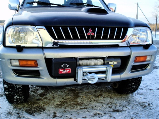

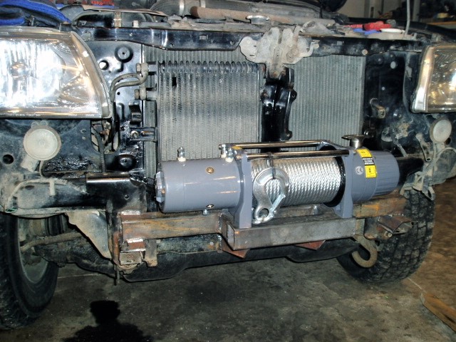

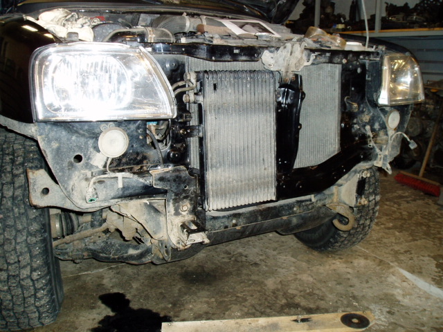

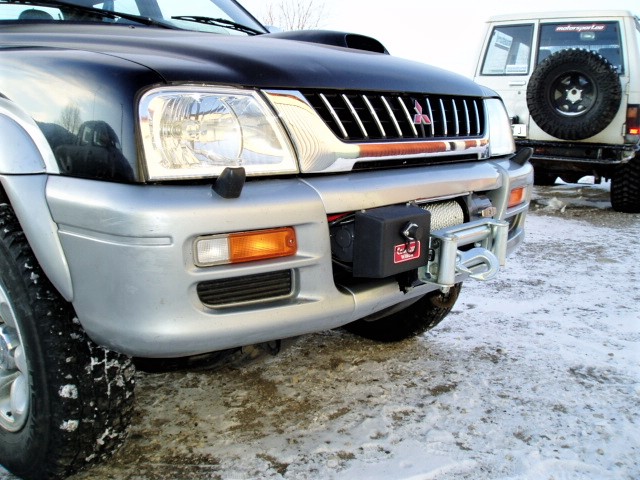

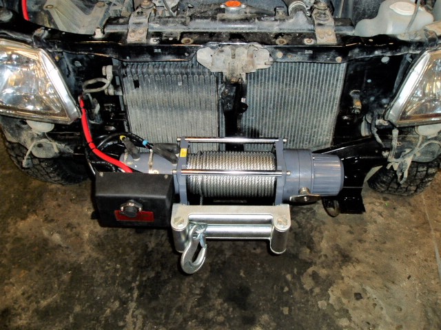

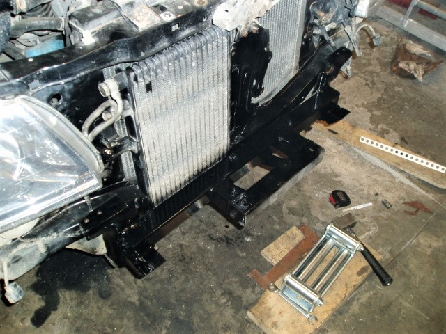

L200 2002 vintsi paigalduse pildid:
L-200 Vintsi paigaldus.jpg (141.86 KiB) Vaadatud 3961 korda
L-200 vintsi paigaldus 013.jpg (141.2 KiB) Vaadatud 3961 korda
L-200 vintsi paigaldus 012.jpg (135.49 KiB) Vaadatud 3961 korda
L-200 vintsi paigaldus 006.jpg (140.1 KiB) Vaadatud 3961 korda
L-200 vintsi paigaldus 005.jpg (137.76 KiB) Vaadatud 3961 korda
L-200 vintsi paigaldus 004.jpg (153.45 KiB) Vaadatud 3961 korda
L-200 vintsi paigaldus 001.jpg (125.59 KiB) Vaadatud 3961 korda
L-200 vintsi paigaldus 015.jpg (136.93 KiB) Vaadatud 3961 korda
L-200 vintsi paigaldus 014.jpg (137.26 KiB) Vaadatud 3961 korda
