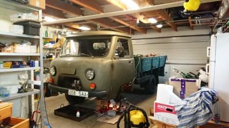

sai endale mingi hetk soetada teine uaz juurde. esialgu oli plaanis ära vahetada seismisest kinni jäänud silindrid ja siis sõitma hakata.
esialgu
esialgu

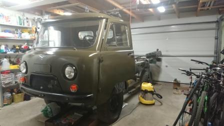

Asi läks kuidagi käest ja nüüd on juba ka kabiin üle värvitud, muust olulisemast tehnilisest osast rääkimata. kasti uus põhi tegemisel.
hetkeseis
hetkeseis
kastikas 4x4.JPG (57.12 KiB) Vaadatud 11208 korda
Bensiinipaagi lähemal uurimisel selgus, et põhjas olev auk, kuskohast hästi natuke bensiini välja imbus pole ainuke ja pealt kinnituse kohalt täitsa hõre.
Seega vaja uut paaki. Kui kellelgi on pakkuda müügiks mõistliku hinnaga bensiinipaaki, siis olen huvitatud. Kindlasti ei pea olema uus.

lisaks sai kinni keevitatud paar auku rattakoopas. Paneks hea meelega alla ka logarid, et tulevikus rohkem ei roostetaks.
Ostan ka esimesed logarid, kui kellelgi pakkuda. Logareid väga ei liigu, ehk on jäänud kellelgi vedelma.
