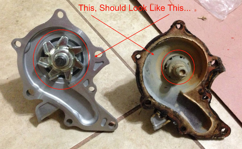

See ei ole minu masina pump aga tiivik on analoogne. Ka seal võib viga olla :D
