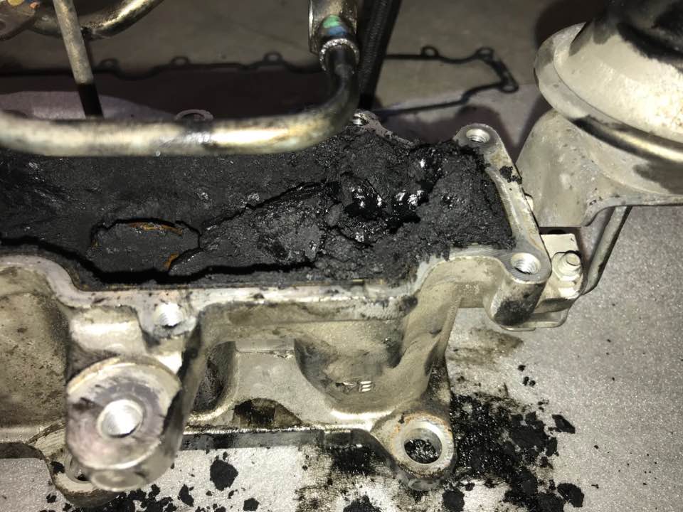

Minu 2007 Pajerol olid samad sümptomid. Kiirendamisel jõud kadunud ja mootor justkui poos. Sai käidud AGR-is ja sealt öeldi, et kiirendades ei saa mootor piisavalt õhku.
Viga oli ummistunud sisselaske kollektoris. Kui see maha võeti, siis avanev pilt oli masendav. Kanalid olid totaalselt umbes. Peale puhastamist kaaluti kollektorist välja raiutud pigi ja seda oli peaaegu 600g :)
Peale seda sai EGR kinni pandud ja ajust välja progetud. Nüüd vajutad ja läheb 8)
