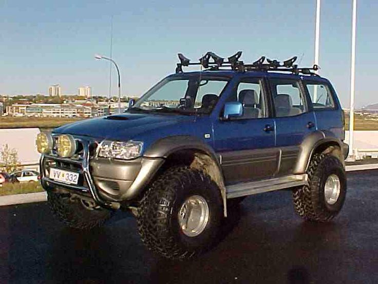

Islandil Arctic Tracki tehases ehitatud mu massin ka :-)
terrano arctic.jpg (61.29 KiB) Vaadatud 4990 korda
Netipilt mille leidsin ja sain siia üles. Mul suti kobedam veel, spoilaring, ARBid, kompressorid, ledbar suur, vints ja väljavõtted ees-taga, katusel laskealus jnejne.

Kuidagi poolikult on see Artic Truck seda projekti siis teinud ju? Loogiline oleks, et aidatakse kas mootorit kaasa või vahetatakse üldse mingi võimsama vastu välja. TopGearis olnutel Artic Truck Hiluxitel pandi minu mälu järgi lausa teise automarki esisild?
P.S Keda või mida sa sealt katuselt laskmas käid siis?

Me sildadest ei räägigi, mootorist ju.
Ja metsas ongi kõik ok, linnas võiks teravam olla.
Autolt võib ju ainult sigu lasta,...
