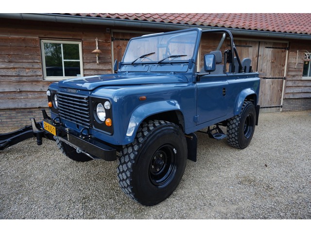

9,00XR16 peaks meetermõõdustikus olema 255/100R16. Seega teoorias peaks 6,5" velg ju ka täitsa ok olema, ilma et sõõrikuna jääks.
Seda mõõtu soovitakse, kuna vaja mahutada originaal tiivalaiendi alla.
Siin on sama rehv (Michelin XZL) topitud samasugusle uatol mõtetult laia 8" velje peale:
