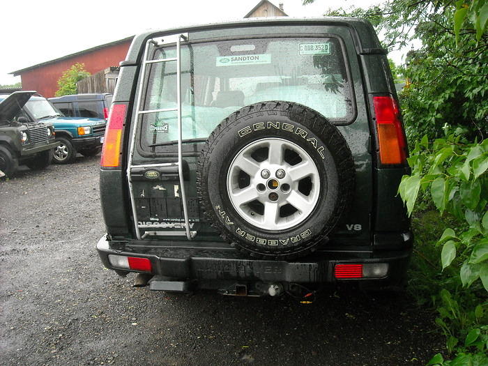

Sinu välja pakutud lahendust võid elusast peast näha Imedepõllul müügil oleva Disco 2 küljes:
http://www.imedepold.ee/galerii/index.p ... a/DSCN3536
Selle konkreetse auto ja konksuga on pikalt veetud suuri autotreilerieid (võistlusustod) ja muud nodi.
