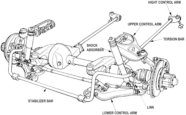

Esimene ots saab oma vedrustuse läbi torsioon varraste. Neid peale keerates saab nina kõrgemaks, kuid vedrustus muutub jäigemaks.
Siit saad aimu:

Palju saab sealt torsoonidest umbes maksimaalselt keerata?

Mitte üle mõne cm, sest amort hakkab põhja käima.
Ega Sul samas muud varianti pole vedrustuse tõstmiseks. Edasi kere vahele puksid ja korras.

Veits vaidlen vastu. kannatab teha tõste julgelt 5cm. ei juhtu midagi. Tegelikult on nii ,et enne kui amort piirama hakkab läheb ülemine õõts vastu silda ja rohkem ei kerki. Seda viimast tuleks vältida muidu kaob vedrustus sootuks. Eks püsikad lähevad ka suure nurga alla aga Montereyl ei juhtunud nendega midagi. Me proovisime ,et palju võimalik on tõsta ja saime 14 cm. aga noh siis polnud vedrustusest enam haisugi. Mina pakuks ,et mõistlik on 5-8 cm üle selle on juba kahtlane äri.

Terracanil 5cm oli jah maksimaalne et asi veel toimiks.
