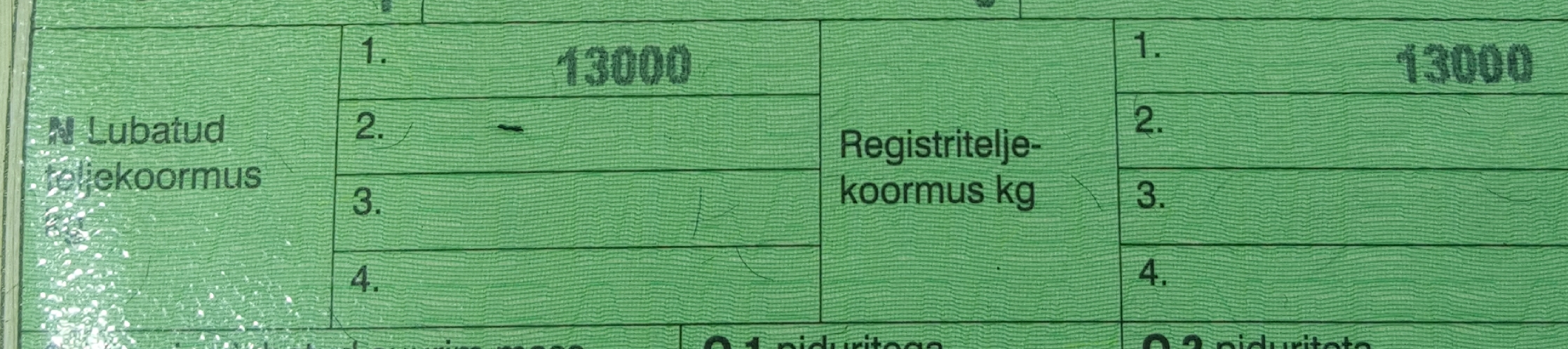

Ma registreerisin täna O2 haagise. Pärast kodus vaatasin .... :D
Postitusi: 17501
Re: Usa kastikad ja haagise reg mass
Null pole ju number ja üle koormata seda haagist sul legaalselt vavevalt, et õnnestub.
Nähtud ühte inglise maasturit, mille passis olid lubatud haagise mass ( tehase paberites loomulikult LBS e. naela ) kirjutatud KG reale ;-)
