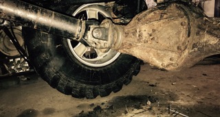

Keerasid silla nurka? Ilmselt keerasid siis nurga selliseks, et sillapoolne on 0 ja kasti poolne u. 15 '. See põhjustab sõlmi hävitavat vibratsiooni.
Raidoastra
Postitusi: 551
Re: Nissan terrano wannbe ET1-->ET2
Katsun pildi teha aga ei sillapoolne jäi ka nurgaalla ikka ja kasti poolt samuti,
Nulli ei saand panna silda sest siis kui lasin silla "vastu" raami siis väänas kardaani lolli nurga alla,
Leidsin kesktee et ei tekiks ebasi nurkasi.
erik
Aktiivne Pikendus
Postitusi: 2777
Asukoht: Jõe laboratoorium
Postitus Postitas erik »
Nelilingi saab nii välja timmida, et kardaani nurk on kogu silla üles-alla teekonna sama nurga all.
Raidoastra
Postitusi: 551
Jaa just nii ma selle liikumise saingi et nurk ei muutu,hoiab oma ala 10 kraadist (umbes) nurka kogu silla liikumise tee.
Raidoastra
Postitusi: 551
Kardaani nurk taga ja silla nurk

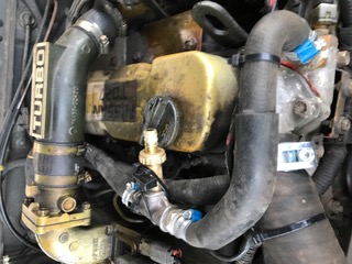

Sain siis jahutuse ka korda,asi oli ikkagi õhus.
Tegin kraani vahele ja ōhk väljas.

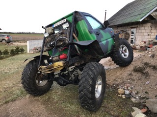

Tegin ronimis teste ka ja no liiguvad sillad küll,esimene vähem aga tagumine väga hästi.
