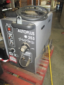

Keevitus siis selline autoplus ja ei taha kuidagi enam keevitada . Oleks vaja targemat inimest kes kontrolliks kõik eluks vajalikud organid seal sees üle ja see võiks toimuda harjumaal.

Kas see hall asi seal pildil on trafoga või inverteriga?
Kui trafoga siis jookseb pinge juhtmest pealülitisse sealt kontaktorisse ja sealt trafosse dioodisilda jne.
Tavaliselt kontaktor ei käivitu, mille põhiline viga on kas seadme peakaitsme rike või juhtplaadi relee.
Kui inverter seadmega tegemist siis on juba huvitavam.
PS. märkasin et siiski inverter. Tihti on lihtsalt püssi lüliti jõi signa juhtmed puruks, topi jupp traati euroliitmiku signa kontaktide vahele ja vaata kas teeb häält.
Kasutajale Krunn kommenteeriks järgmiselt, et kui sa viid oma seadme kuhugi remonti, siis normaalses kohas kisutakse su masin esiteks pulkadeks ja puhastatakse seest.
Juba pool tundi läinud, hakatakse uurima milles viga mõõdetakse siit ja sealt, tund täis. Siis julgetakse masin juba sisse lülitada ja hakata koormama ja möllama. Leitakse viga ja eemaldatakse see.
No mingi 2 tundi koos. Tehakse masinale koormustest ja vormistatakse paberimajandus, mõned jupid ka ja ongi 85.
Oleks sa masina sinna viinud ja öelnud et puhastage need oksüdeerunud kontaktid oleks 25ga hakkama saanud, aga sa viisid arvatavasti vea kirjeldusega: masin katki või ei tööta.
Seega peab remontija ise leidma vea ja ka kõik võimalikud veel tulevikus ilmnevad vead, et klient karjudes tagasi ei tuleks nädala pärast ja see võtab paratamatult aega, mis maksab ka raha.
