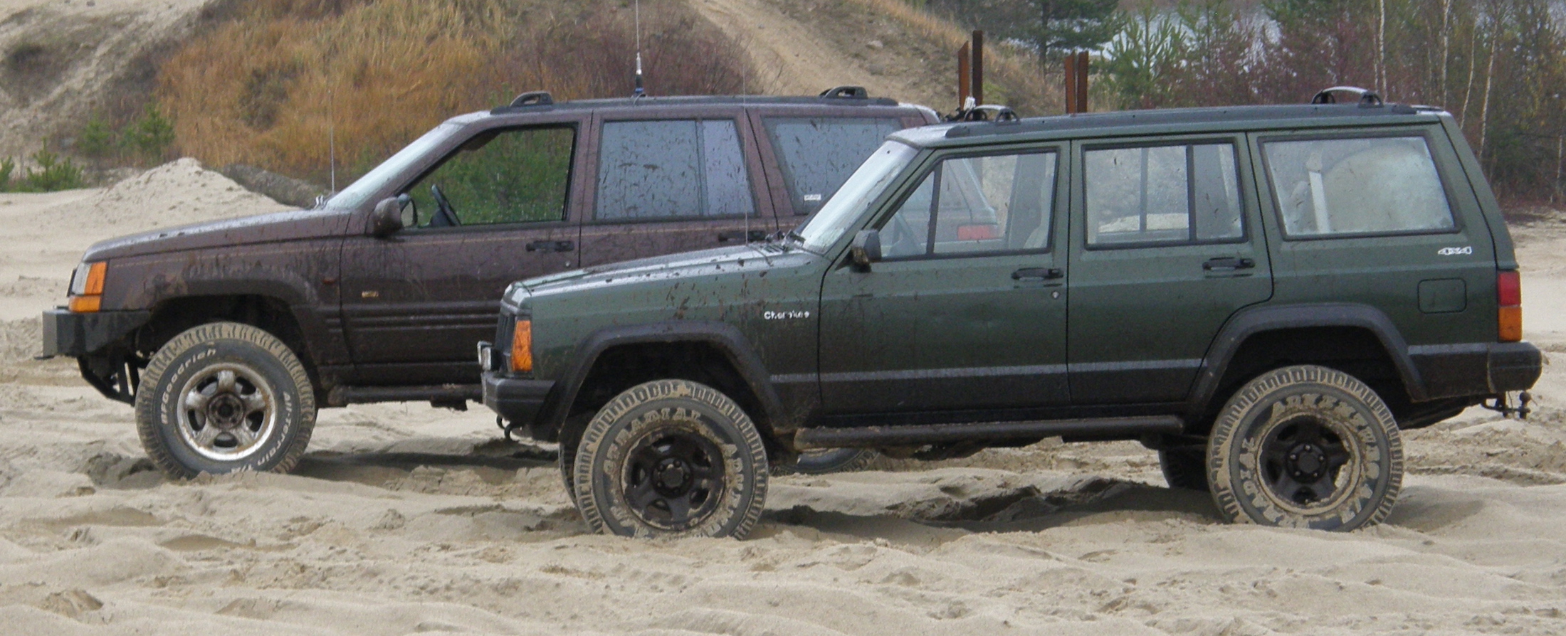

Hoovis vaatab vastu selline pilt: S klassi? vedrud, 2 vana xj lisa lehte, amortidel ca 2" klotsid all. Kunagi rehkendasin tõste vähemalt 4" olevat.
Otstarve pigem matkamine ja loomade karjatamine kui mudas vintsimine, soov sõidumõnu ja juhitavust tõsta.
Milline 2" või 3" vedru tõste komplekt uue lehe pakiga, mida tellida annab või keegi maale toob? Kui tuntav on teel ja maastikul monotube ja twin tube amordi erinevus?

Engelbert kirjutas:Hoovis vaatab vastu selline pilt: S klassi? vedrud, 2 vana grandi lisa lehte, amortidel ca 2" klotsid all. Kunagi rehkendasin tõste vähemalt 4" olevat.
pilt
Mul vaatab see tagumine tumepunane Grand vastu ;) Sinu pildi peal olid tal all 265/75 R16 BFG AT rehvid ja kuidas tõste on tehtud, ei teagi. Ilmset S klassi vedrud ees ja V8 esimesed taga, amordid kah päris originaalid pole, mõõtusid ei tea.
Aga küsida ma tahtsin hoopis selle kohta, et mis "2 vana grandi lisalehte"? Grandil ju pole lehti.
Engelbert
Postitusi: 31
Liitunud: N Juul 17, 2014 11:14 pm
Re: XJ CHero kõrgemaks
Postitus Postitas Engelbert »
Minu viga, xj lehed ikka.
