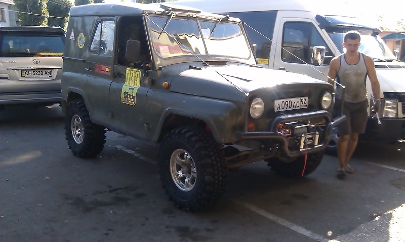

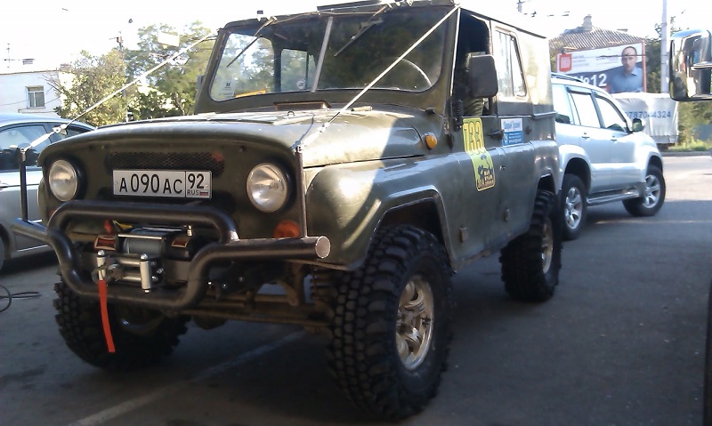

Olen nüüd interneti avarustes ringi kolanud ning leidnud minu rehvi (Forward Safari 500, 33") pildid, 7" laia velje peal.
Kuna rehv ise on suht jäik, jäi monteerides tunne, et üks külg võib maha joosta. Suht ballooniks tõmbab ikka :mrgreen:
Saan aru, et metsas rõhku vähemaks lastes muutub paremaks, kuid arvan, et 8" velje peal oleks natuke parem :D
Ühesõnaga pildid:
Minu 11.5 rehviga kõrvuti (Parem rehv on ilma veljeta ning tühi).

Ühesõnaga sai 15x8" veljed ostetud, lähevad nendele peale.

Just panime samad rehvid Patrolile 7 tolli velje peale. SOBIVAD suurepäraselt.
8 tolli jääb liiga laiaks
