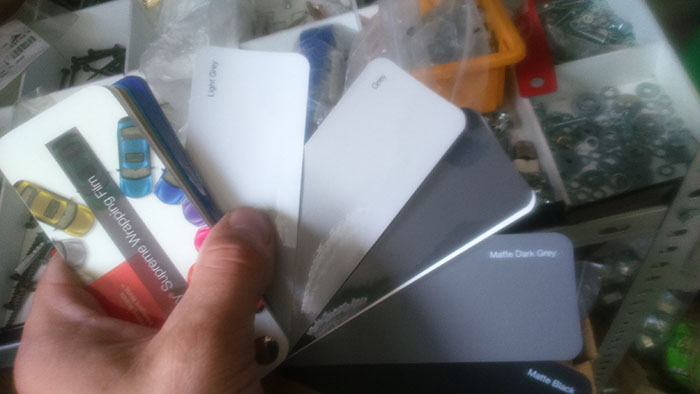

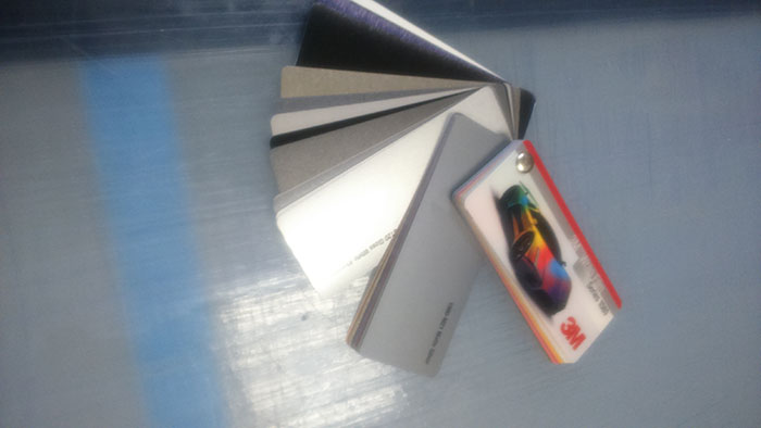

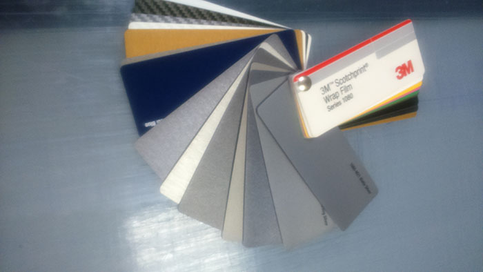

Jõudsin eelmisel nädalal paarist lehvikust pilti teha aga telefon on nigu seasilm. Parem on kui ikka ise välja uurid-juurid, mis autokile ja kus kuidas rahaliselt sobib. Kui puusalt tulistan, siis 15 jooksvat meetrit (rulli laiust ei arvesta siin) peaks olema pea ükskõik millise auto kilekulu lagi. P*tsiminemisvaru sõltub tegija(te)st. Teine asi on auto disaini iseloom - kas katuse ja kapoti nt annab ühest tükist teha.
Klõpsasin paar pilti värvilehvikutest. Need on autode ülekiletamise kleepsude ühed värvivalikud. Neid hindu annab uurida kilemüüjatelt.
Kõige esimene ja kolmas on see kõige õigem ülekiletuse kleeps. On ka teisi tootjaid ja variante. On ka nö üleprinditavaid kilesid (teine pilt), et auto välimusele veel rohkem kilovatte lisada. On olemas ka igasugu eri-kuju-tekstuuri kilesid. Udune pilt ei anna muffigi edasi. Lahendusi on igale maitsele tegelt. Isegi naistele on nunnusid sätendavaid variante.
