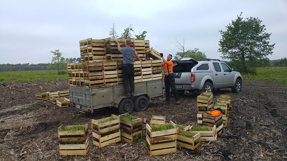

See ongi Respo haagiste point, et passi järgi on kerghaagis, tegelikult kui mõistusega kasutada, kannatab ka 3 kordset koormust. Mul on teljed sirged, rehve ei söö. Lihtsalt akudes ei tohi kihutada. Selge see, et ma selle 2 tonniga 90-ga minna ei anna. Kõik raskema kui 750kg täismassiga haagised on piduritega, aga metsas kestsid mul ühe piduritega rendihaagise piduritrossid ühe nädala. Kännud ja juurikad tõmbavad põhja alt siledaks. Lisaks on piduritega käru pidurite jagu keerulisem. Ja raskem ja kohmakam.
Harjumuspärane, igapäevane 2400 kg koorem respo 750kg haagisel. Ehk siis 240 kasti korda 10kg.

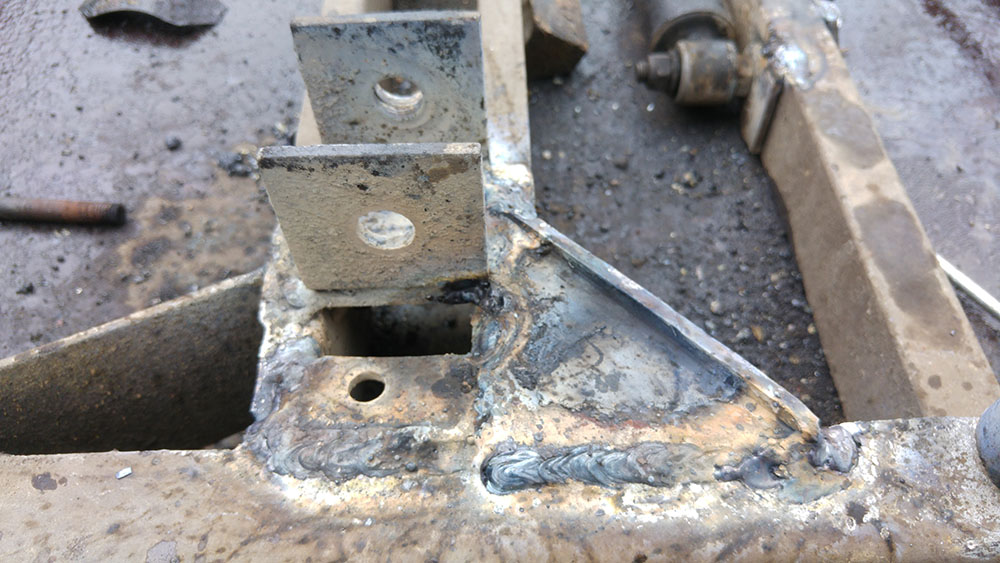

Tagumise silla vedru silma kinnitus raami külge, on ainuke, mis pole igapäevaste 2 tonniste koormate vedamiseks küllalt tugev. Kui sild hakkas alt ära kaduma, tuli teha väike tuuning.
