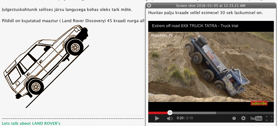

BOOB-il on õigus - auto maksimaalne stabiilne lakumisnurk on margi ja mudeli kaupa vägagai erinev. Bukleti kirja pandud number on reeglina arvestatud tasase ja ja kesmise (hea) haarduvusega pinnakatte alusel. Seega ohutul askumise nurk sõltub VÄGA paljudest teguritest. kui üle 40 kraadise nurga puhul on hea tahtmise juures võimlik ebatasasel pinna juba masin katusele saada.
Julgestuskohtunik sellises järsu langusega kohas oleks tark mõte.
Pildidl on kujutatud maastur ( Land Rover Discovery) 45 kraadi nurga all pikikladel.

Huvitav palju kraade sellel esimesel 30 sek laskumisel on.
Päris mitu vedavat ratast.

Minu arust veokale ca 45, linnakale oleks alguses 53-55 ilmselt silma järgi, pärast läheb ju lamedaks.

Selles videos on veoka kõige suurem kalle tsutt vähem kui 55 kraadi, lõik ise on muidugi ka sama pikk kui masin :)

nurgad
nurgad
Screen shot 2016-01-05 at 12.34.27 AM.png (224.62 KiB) Vaadatud 4857 korda
Nibin nabin ümber 45 kraadi ma ütleks...
