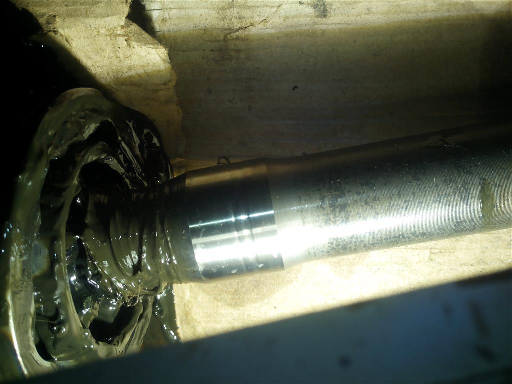

Silla hoolduse käigus avastasin ühe ära lõppenud nõellaagri, mis kannab pooltelje otsa. Ka pooltelg ei ole jäänud puutumata, tuntavad ja silmaga nähtavad sooned on sisse kulunud.
Kujutan ette, et telg tuleb välja vahetada, sest muidu vist uue laagriga varsti sama lugu? Ja kas selle nõellaagri eemaldamine/paigaldamine vajab eri vahendeid või töövõtteid?
Laagrid saadaval vist ainult esinduses??

Pildilt paistab ju simmeri tööpind? Laagrivahetus midagi keerulist ei ole ja on poes letikaup, kahjuks mõõtu ma täpselt ei mäleta.
Pooltelje simmer õiges mõõdus on jah ainult esinduse kaup. mõõduks 34x44x10, mujalt müüdavad on õhemad aga jäävad ka pidama.

Mnjah. Nõellager võta esindusest. viimati ma mujalt ei saanud. Pooltelje pind pole probleem.

Magnus kirjutas:Pildilt paistab ju simmeri tööpind? Laagrivahetus midagi keerulist ei ole ja on poes letikaup, kahjuks mõõtu ma täpselt ei mäleta.
Täitsa õigus, olengi pimesi simmeri tööpinda pildistanud :? Homme vaatan kas nõelte pind teljel ok, nõelad ise olid küll kandilised. Aga kas selline simmeri tööpind toimib veel?

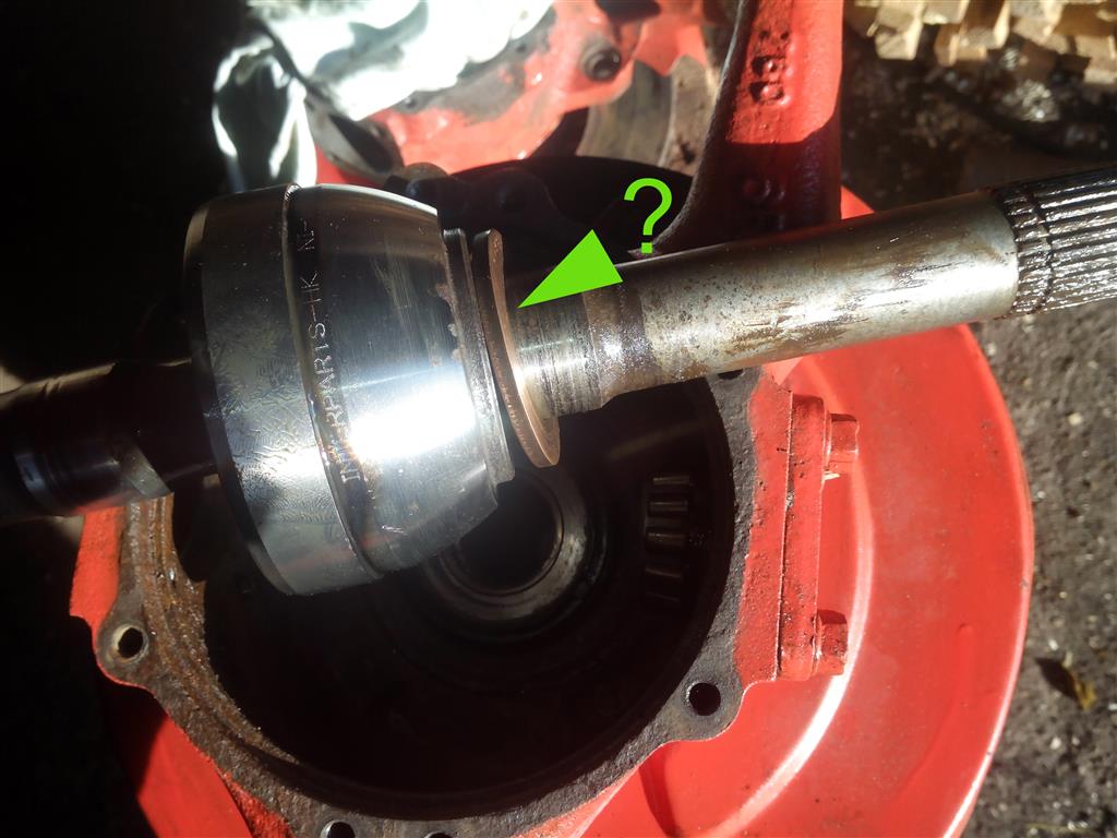

Nüüd avastasin (samalt poolelt kus laager läbi) suure vasest seibi. Algul mõtlesin, et see peabki seal olema aga kuna teisel pool seda ei ole siis hakkasin kahtlustama, et see mingi omalooming. Kellelgi ideid milleks see sinna võib olla pandud?

Postitus Postitas runn »
See peab olema :idea:
sihuke asi 40589C6000 internet aitab 8)

runn kirjutas:See peab olema :idea:
ja vajuta pildid
No jälle targem siis, kuigi selle seibi tõttu ma ei mõista siiski selle nõellaagri ees oleva simmeri funktsiooni, sest seib selle läbimõõduga ei klapi ja liigendi kopsikul ka simmeriga ühtida ei lase?? :|
Ja see seib peab olema siis ainult ühel (lühemal) poolel?
