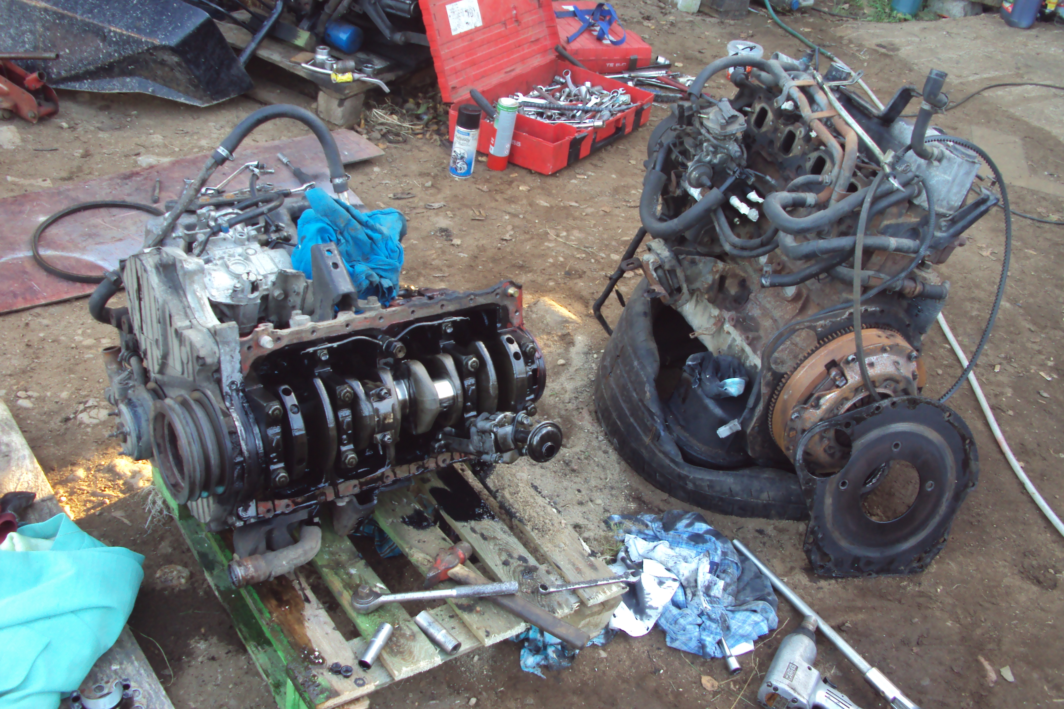

Vana mootor maas ja "uus" hakkab vaikselt vahele minema.
Turbo koos väljalaske kollega ja õlifiltri jalg koos vahejahutiga vaja veel 3,1
külge kruvida, siis võib selle vahele visata.
Turbo ja kolle vahetasin, kuna 3.1 turbs kinni ja õlifiltri jalg teise kujuga ja seega õlifilter jääb
sumpsi ette. Seda hetkel ringi teha ei plaani, aga eks näis, kuna monterey´l on sumps
2,5 tolline ja 2,8´l 2 tolline.
Kui tahma enam välja ei mahu ju teeb siis jämema...

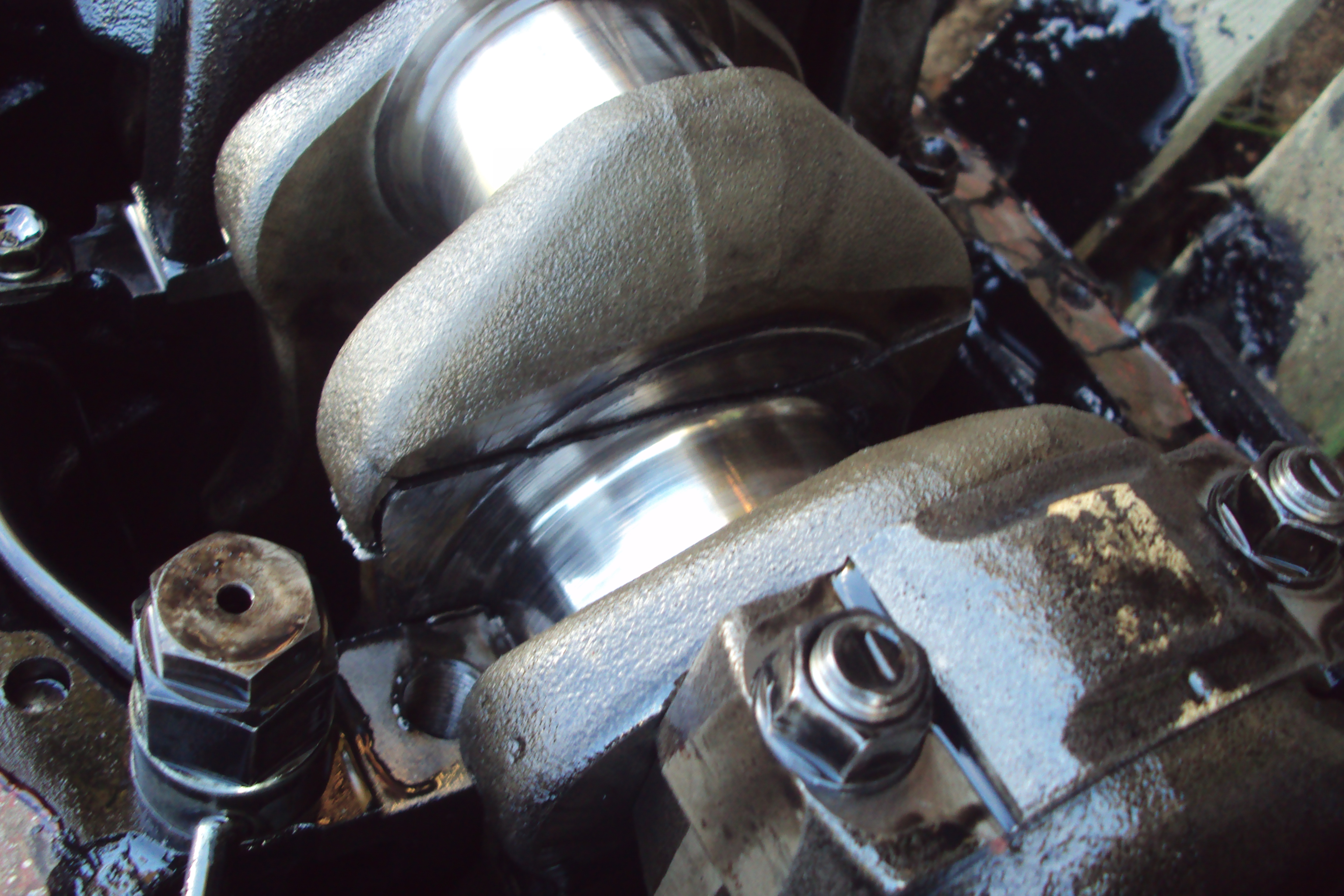

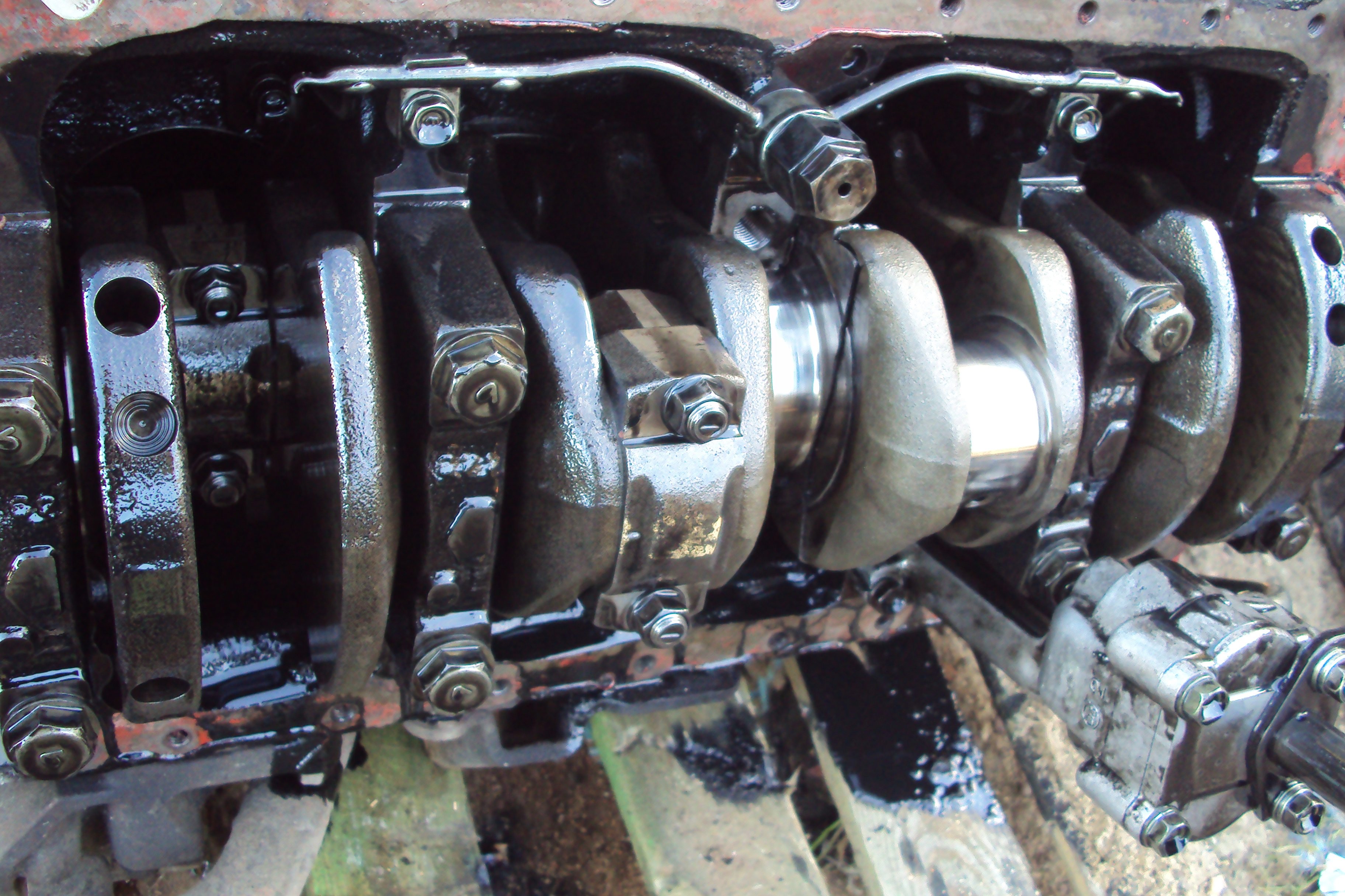

2.8 kah laiali võetud ja vänt on naljakalt pooleks läinud.
Peale keskmist raami pakku 3 silindri põsest. :roll:
Saaks aru, et kaelast nagu tavaliselt, aga ei, põsest....
Kes põhjendaks ikkagi, miks või kuidas selline asi saab ühtlase kiiruse pealt juhtuda???

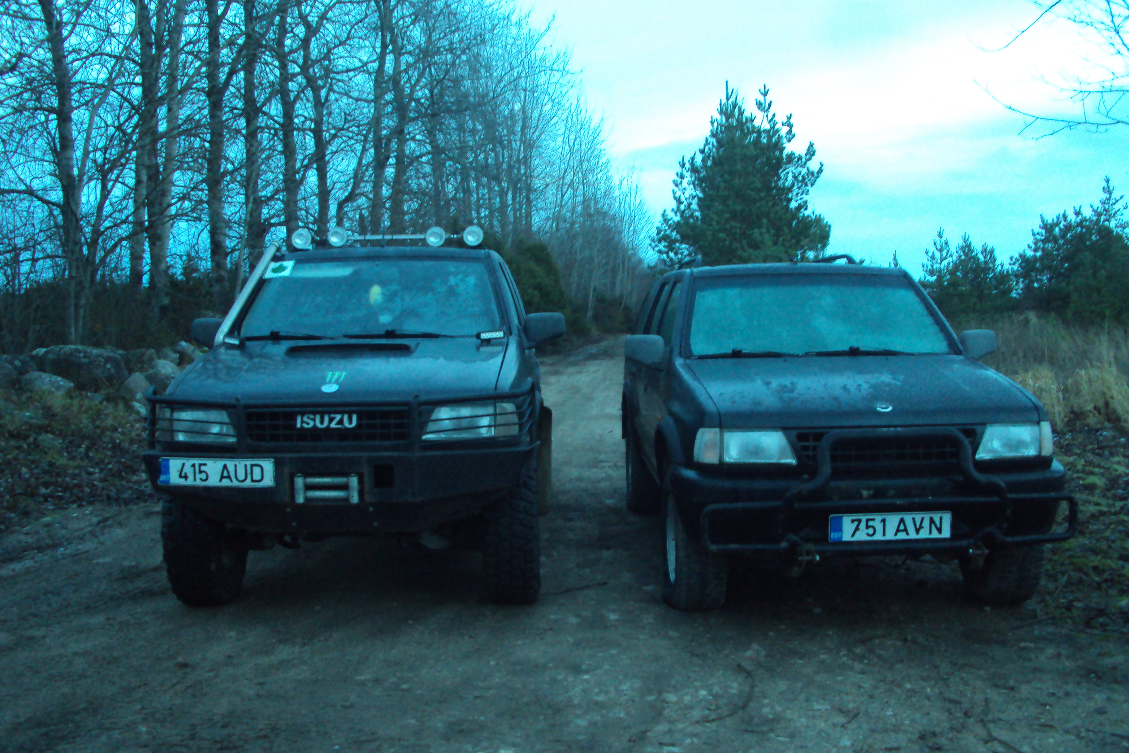

Natuke enne aasta lõppu sai oblikas endale ka järelkasvu :lol:
Teine täitsa stock
Ingmar 56328868
Tooperi kasutatud varuosad.
Mad Toy 2016

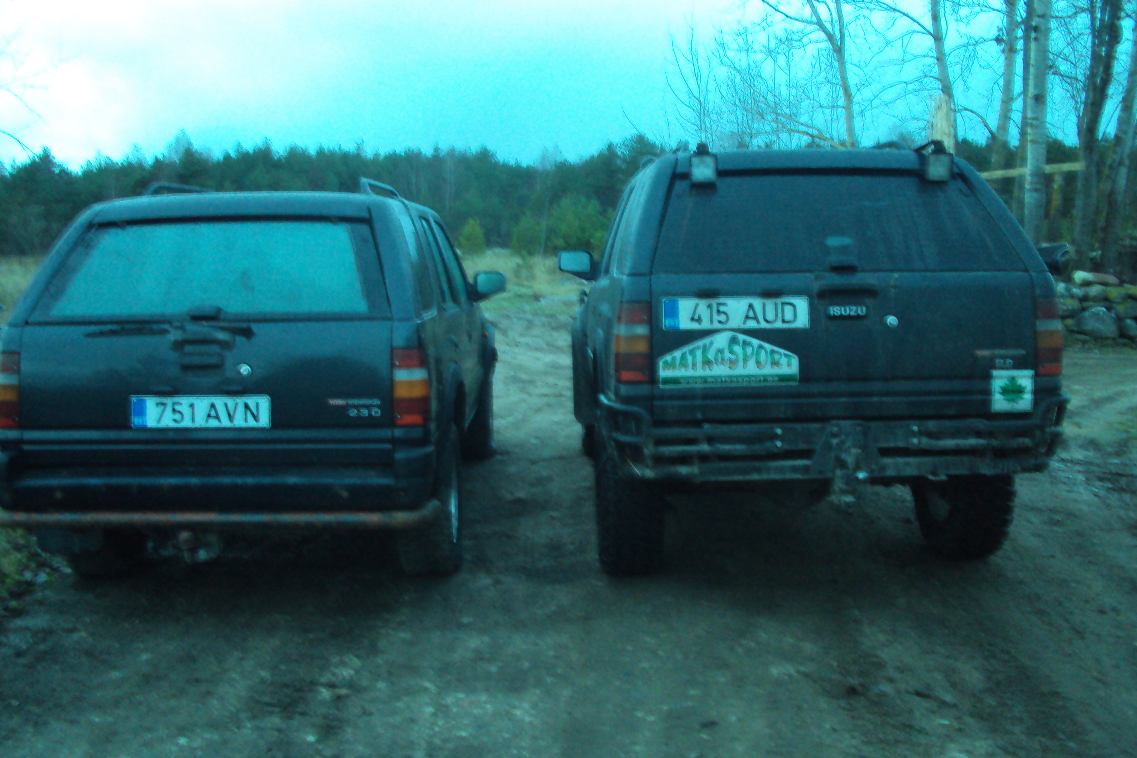

Isuzu86 kirjutas:See teine on 2.3TD we? Kui nii, siis oh kurwa :mrgreen:
Ei ei, see on midagi veel hullemat.
Bedfordi 2.3 vabalthingav. Istub 1:1-le opeli kasti otsa,
pumbal el.magnet klappi pole. suretus käib trossiga...
Oli kunagi sõbra oma ja minu kasutada.
Elu esimene maastur, mis külapeal ringi ära tegi ja lõpuks tagasi jõudis :mrgreen:

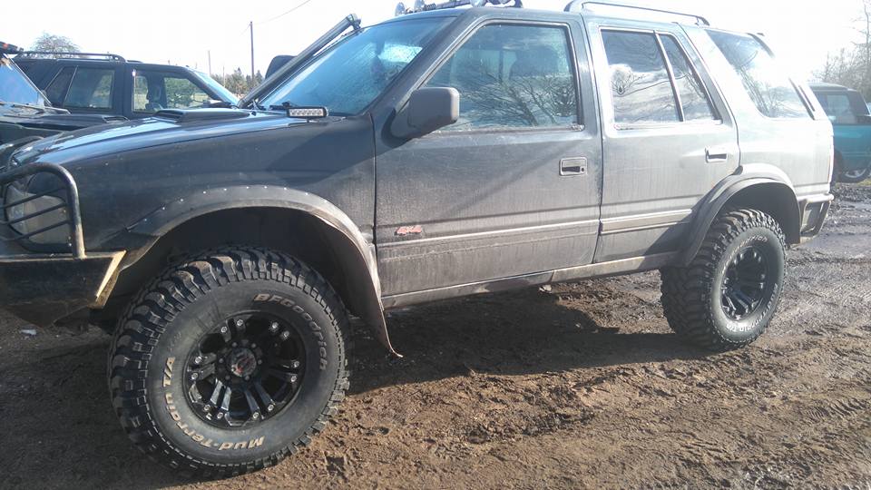

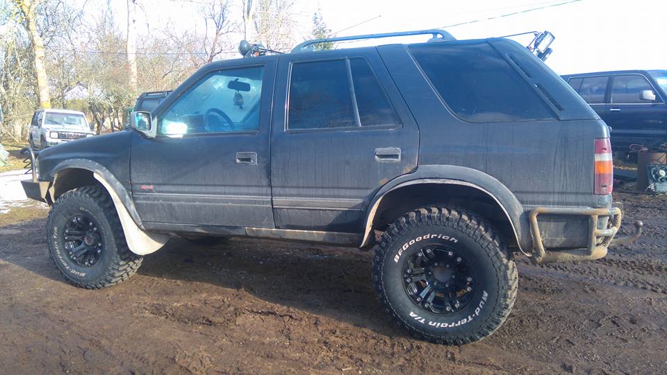

Eile vahetasin rattad väiksemaks tagasi, Kuna 35" on hakkanud
ülemiste õõtsade pukse nätsutama.
Nüüd 31" rattaga rool jälle sõidu ajal otse ja ei kisu enam paremale, aga
jube mannetu näeb nende pisikse võtrri ratastega välja küll-
Peab vist 33" poole piiluma hakkama :roll:
Nüüd aasta aega hiljem saabki 33" 12.5 papudega kekutada. Veljed 8" laiad ja -20 ET .
Nüüd vaja sildades 4.3 ülekanded 4,55 vastu vahetada.
