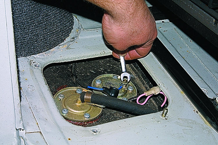

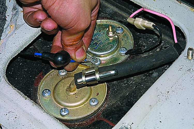

Leidsin küll ühe hea õpetuse kuid kahjuks venekeelega tuuga. Panin juurde ühe pildid sealt, kas selline variant oleks igati õige ühendada
