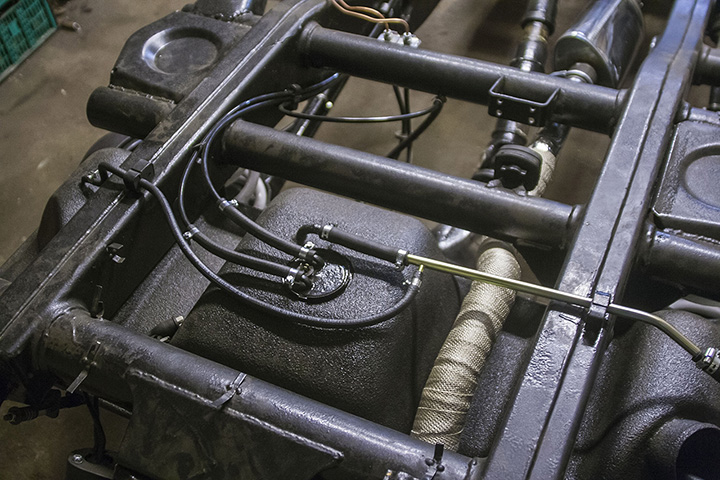

Näiteks 300 GD: kütuse võtt ja tagasivool on paagi anduri küljes, mis tuleb ära lihtsalt keerates, veerand või kolmandik keeret, selle allosas on see sõel.

Minul on anduri otsas selline sinise rõngaga sõel: Tankgeber
