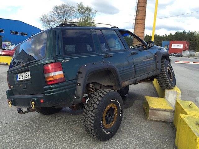

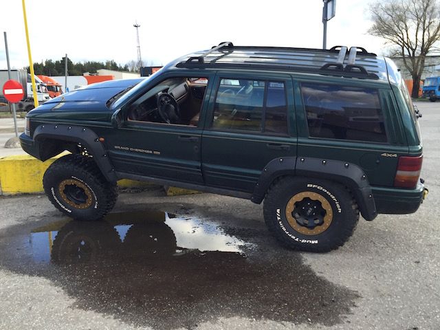

Täna sai siis uued ja laiemad flansid velgedele vahele.
Jeep Grand Cherokee -97 4.0

Tegelikult peaks olema oluline auto tegelikut laiuse vastavus passis märgitule, mitte see, kas rattad on koopast väljas või mitte :roll: :?:
helar
Postitusi: 2661
Asukoht: Vääna Jõesuu
Re: Grand Cherokee tõstmine
Postitus Postitas helar »
Lihtsalt mainin- milleks firma plakatit peita kui teisel pildil tel nr näha :wink:
Ülevaatusel öeldi mulle resoluutselt : Pealt olgu rehv kaetud. Tegin ära ja timm. Ilmselt kui piisavalt ogaraks minna rehvi/velje laiusega hakatakse mõõtma kah.

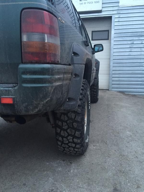

Märkasin nüüd, et ZJ tõstmise teemas hoopiski wj kohta küsimus. Seega järgnev jutt ei pea paika ja on üleüldse jama sest käib ikka ZJ kohta.
265/70r16 on ligikaudu 30.6x10.4R16 rehv. Enda autol siiani 31x10.5 all. Tehtud säästutõste. siis Ca 2.5-3'' Lisaks oli vajalik esistange plastist tükk eemaldada ja alumistesse lääbadesse käis rehv ka koledasti. Sinna said WJ kõverad lääbad, nüüd käib ka vastu aga mõõdukalt. Taga käib rehv läbilöögipukse pikendamata kenasti koopasse, ees närib tiiva servad ülevalt ära. nii et maanteel ehk saabki tõsteta seda mõõtu alla panna kui pöörderaadiuse ohvriks tood aga metsa eriti asja ei ole küll.

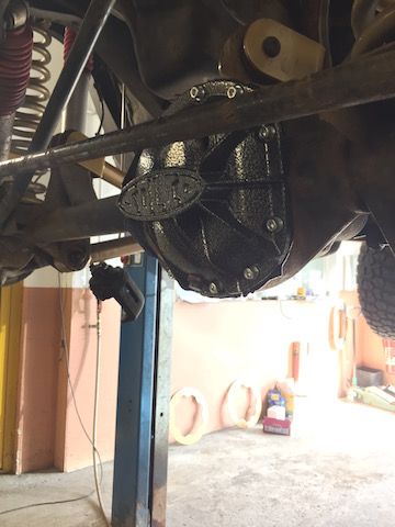

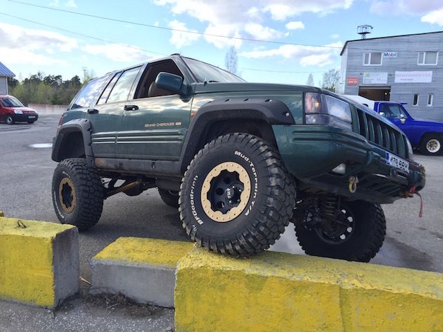

Vahepeal siis natuke auto kallal vaeva nähtud ja uued õõtsad ja muud vidinad autole alla kruvitud. Vanad piduri voolikud ja torud sai asendatud uute ja pikematega. Tagumine diagonaal varras jäi ka töö käigus üleliikseks ning seda enam vaja ei läinud. Autol all siis 35" rehvid, vastu ei käi kuskilt. Kardaanide pikkus jäi originaaliks ja esialgu pikendada vaja ei ole.
Järgmine töö, karbid vahetusse ja asemele 60x120x3 teras torud (kes kaalu pärast huvi tunneb siis, mõlemad karbid kokku 30kg).
