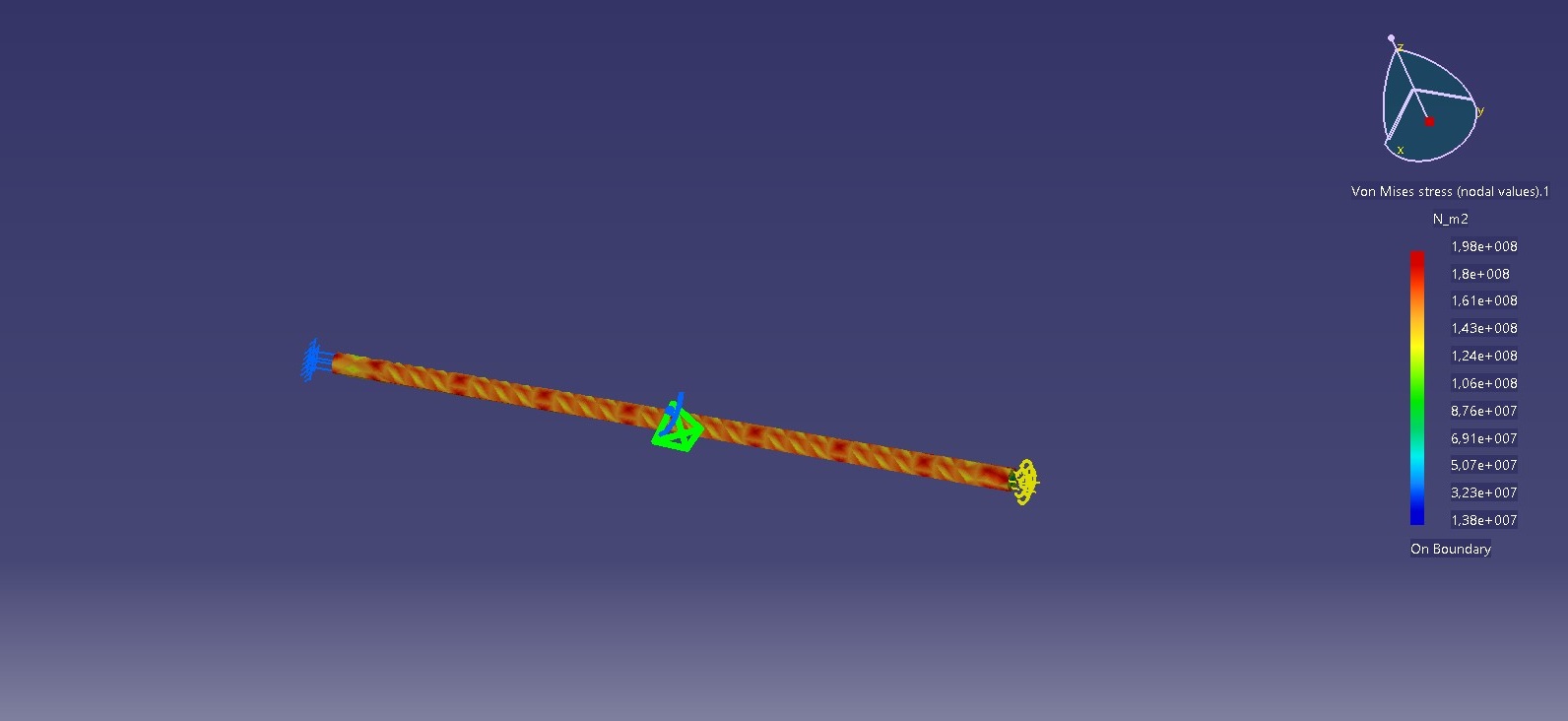

karburaator
Postitusi: 317
Liitunud: L Apr 07, 2007 9:30 pm
Re: Silverbeast 2.5
Postitus Postitas karburaator »
Saan pakkuda sellist lahendust nagu pildil näha. 1,98+008 Von mises stress on 198 MPa. Tegemist on programmiga CATIA ja kui vaja saan kasutada programmi ANSYS.
Jan
Tegelen offroadi autode vedrustuste analüüsi ja projekteerimisega.
