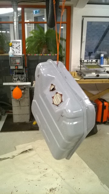

Oskab keegi aidata kuidas ja kuhu lähevad paagi peal olevad tuulutus voolikud?
Kui paak sai alt ära võetud siis polnud neist enam midagi alles. Lahtised otsad vedelesid niisama.
Nüüd "uus" paak värvi all ja oleks aeg hakata asja kokku panema, kuid need tuulutused.

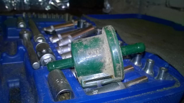

Pajerol peaks kusagile esitiiva alla jooksma, Patrolil aga näiteks jookseb taha raami sisse. Vii ta lihtsalt kusagile kõrgemale , soovitavalt kuivemasse kohta. Kindlasti pane ka tavaline plastikust voolikuvaheline bensiinifilter vahele, kui originaali alles ei ole.

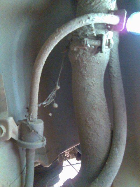

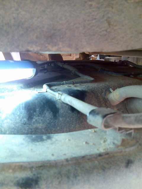

Sai maal nats toimetatud ning leidsin tuulutuse hoopiski vasakpoolse tagumise ratta koopast. Tuulutus läheb siis paagi täitmisvooliku külge. Ehk siis ots on seal lahtiselt.

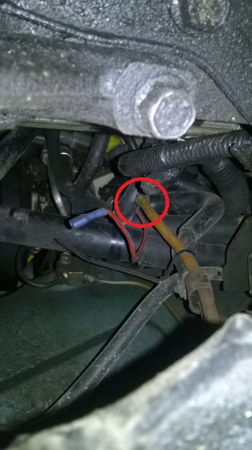

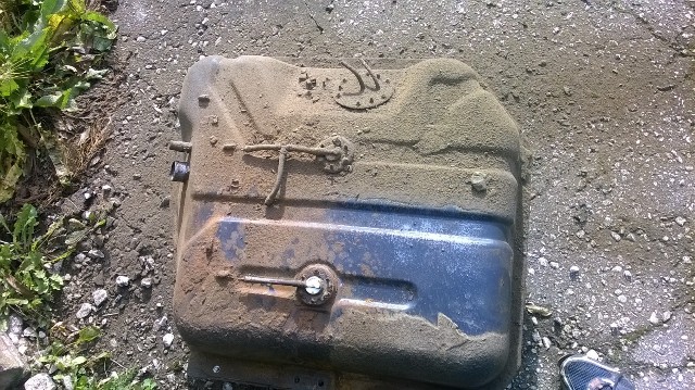

Kuid kütusevooliku juurest leidsin 3 lahtist otsa. Üks on kütusevoolik ning teine tagasivool. Kolmas voolik läheb vasktoruna ette mootori juurde. Otsas oleks nagu plastik kork (viimane pilt). Ei tea kas see peaks ka täitma tuulutuse eesmärki?
Pilt internetist tõmmatud.

Minumelest läksid kaks tuulutus jorni kolmikuga kokku ja üles paagitoru külge, vooliku ots läbi miski plekk kõrva.

Ühendan ka kolmikuga paagi täitmisava juures oleva vooliku kõrvale. Kuid üritan kõrgemale viia kui originaalis.
Kas on kehv idee ühendada paagi tuulutuse külge ka tagasilla tuulutus?
Vaja minevad jupid sai tellitud. Kui keegi peaks sama tee ettevõtma siis B osana ei ole võimalik midagi osta. Kõik on A osad ja mitte odavad. Soovitan kohe pöördud AGR-i, seal hinnad soodsamad kui Japanpartsis. Tarne ca 2 nädalat.
Tellisin siis paagi sisese sõela, tuulutuse klapi ning selle torujupi kuhu keeratakse kork peale kütusepaagi täitmist (oli mädanenud). Arve kokku pea 200€.
