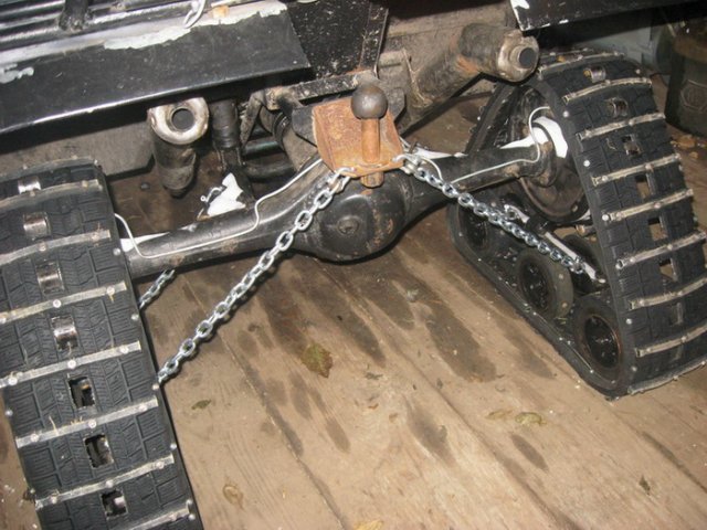

Odavad ja lihtsad kui ise teha.
Kopp koguaeg ees ja p....s ka! 5098993
tarmo
Postitusi: 5137
Re: Lindid
Postitus Postitas tarmo »
Pildilt ei saa aru - kuidas kinnituvad 3 alumist ratast ülemise tähiku külge? Kas kette puruks ei tõmba, kui aukudest läbi sõita ja lint tahaks ennast ette või tahapoole kallutama hakata? Äkki on sellest lahendusest veel pilte?

Pilt jäi silma ühest vene foorumist. Ehitus peaks olema sarnane atv lintidega .
