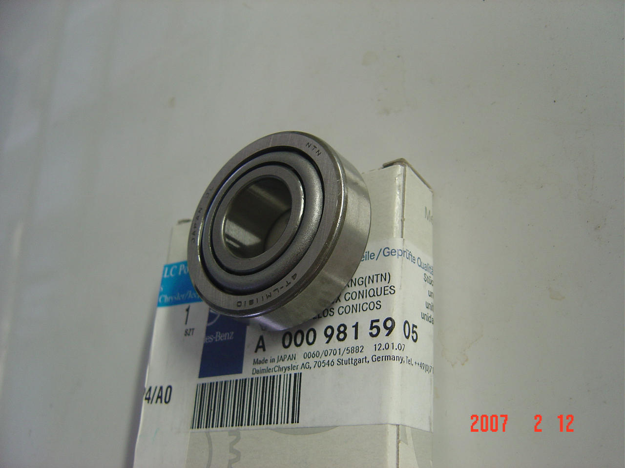

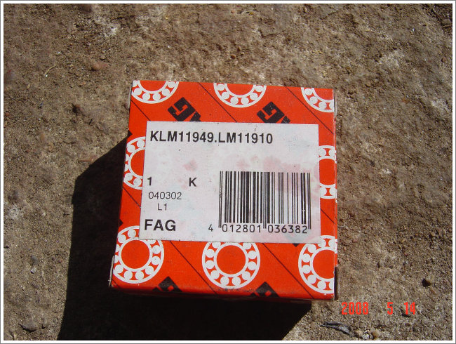

Tered! 460-le lähevad jah alla ja üles tavalised ziguli rattalaaagrid. Aga 463-l on tänu raskemate mootorite paigaldusele alumine suurem, silla vastupidavuse suurendamiseks. Panen ka paar pilti kahest erineva firma 460-ne laagrist kust leiad äkki vajalikke numbreid...
Pilte 47 066 (1).jpg (139.75 KiB) Vaadatud 3750 korda
Pilte17 009.jpg (95.86 KiB) Vaadatud 3750 korda
Pilte17 004.jpg (109.11 KiB) Vaadatud 3750 korda

Tered jälle! Aga ega ma nüüd ei saanudki esimese hooga aru millise aasta sillale neid laagreid vaja oli. Sest 463-le on originaalis ülemine laager LM11349 ja alumine LM12749...
