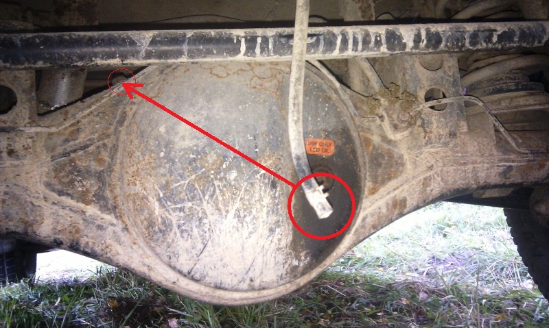

Eile sai 1 põder raielangilt ära sikutatud ja täna jäi selline rippuv voolik silma, mida enne pole täheldanud. Kuna terve hommikupoolik läks kahe põdra kondistamisele, siis polnud mahti väga palju auto all ronida kanalit täna ei saa. Ühesõnaga tegu kummivoolikuga, mis on klambriga kuhugi kinni pigistatud ja nüüd lahti murdunud. Teist otsa väga hästi ei näinud, kuhu suubub, kuid kindel, et küte paagiga seotud pole igatahes. Mingeid vedelikke sealt ei tule (algul kartsin tagasilla pidureid, kuid need kõik raudtorudega). Äkki tagasilla tuulutus vms? :roll: mainin ära, et vaakum ühendusi sellel autol kuskil olla ei tohiks.
Äkki paugutate kohe piltide järgi ära, millega tegu? :D Üritasin telefoniga mingid pildid teha.

nagu oleks silla tuulutus. silla peal on ka nagu koht olemas.
vähemalt pildi järgi nagu tundub. :roll:
vooliku kuju ka sellina, agu sobiks sinna

tuningman kirjutas:nagu oleks silla tuulutus. silla peal on ka nagu koht olemas.
Tänud :thumb: , uurin esimesel võimalusel. Ronisin küll all, kuid seda kohta ei näinud tõesti.

Re: K: Mis voolikuga tegu? Terrano 2
Postitus Postitas ylbik »
See paistab jah olema ise kompunnitud silla tuulutus (originaalis sellist asja ei ole).
Postitus Postitas TiitR »
ylbik kirjutas:See paistab jah olema ise kompunnitud silla tuulutus (originaalis sellist asja ei ole).
Miks ise kompunnitud? Paljudel mudelitel/markidel on sillatuulutus.
TiitR kirjutas:
Jah aga mitte terranol :lol:
Sellist triibulist voolikut ka ei ole nissanil näinud.
Postitus Postitas isakene »
Täiesti originaal värk. Klambrid on originaalid ja sellist triibulist voolikut olen erinevate nissanite all kohanud küll ja veel. Nippel on keermega silla sees, vana välja ja uus asemele.
Postitus Postitas Maasturid »
ylbik kirjutas: Jah aga mitte terranol :lol:
Kui pole teemaga tuttav ei tasu eksitavat infot levitada.Nissanitel ka sellisel kujul siiski silla tuulutus.
Endise terraano omankuna kinnitan, et see voolik ripubki seal ja käibki seal.
Olen isegi seda piilunud ja kukalt süganud.
Jututeemaks on see voolik hea kui ümber auto käia, jalaga kumme togida ning mõistatada lasta :mrgreen:
Postitus Postitas kaits09 »
Terrano I tuleb sillatuulutus difrikorpuse pealt ja läheb raami risti tala sisse. Täpselt selline voolik nagu pildil näha-
kaits09 kirjutas:Terrano I tuleb sillatuulutus difrikorpuse pealt ja läheb raami risti tala sisse. Täpselt selline voolik nagu pildil näha-
Täpselt nii ongi. Käisin auto all uuesti ära ja vooliku teine ots läheb metallist pōlvega raami sisse 8)
isakene kirjutas:Täiesti originaal värk. Klambrid on originaalid ja sellist triibulist voolikut olen erinevate nissanite all kohanud küll ja veel. Nippel on keermega silla sees, vana välja ja uus asemele.
Kas on selle nipli kohta mingit konkreetset infot, äkki isegi orig. koodi? Kortermaja ees natuke kehv sinna alla hetkel ronida :oops: Hüppaks kuskilt poest läbi ja haaraks kaasa. Või on kellelgi heal, Nissanit hästi tundval inimesel, hoopis mingit linki pakkuda, a`la nagu Toyotal ToyoDIY.com, kus asjad kenasti pulikateks võetud, orig. koodid juures jne...?
Postitus Postitas Magnus »
Nissanite kataloog:
http://nissan4u.com/parts/
Postitus Postitas puhvel »
Roostekoll kirjutas:Endise terraano omankuna kinnitan, et see voolik ripubki seal ja käibki seal.
Veel üks valeinf, asjatundjad ju seletavad, et ei pea mitte rippuma vaid silla külge minema see voolik.
