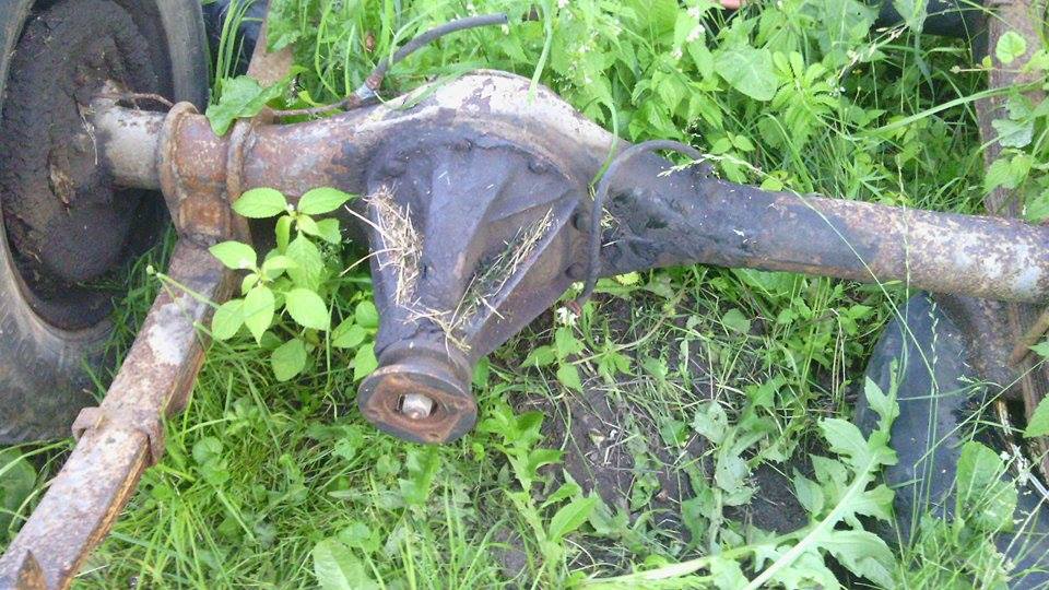

aga äkki paned tuvastamiseks sellest sillast siis mõne pildi siia?
mul 2.3td frontera tagasild on saadaval.
ainult difri laagrid teevad häält, aga hambumine on ok. ülekanne 4.56

üritan saada täna siis need. aga kas patrolil peaks olema ka y60 see keskel juu omal veel 3,0 patrol y61 sellel keskel aga jah see kellelt ostsin selle auto see ütles et 83a patroli

sul peaks fronteral olema 4,56 ülekanne. aga patroli sildedest teavad teised paremini rääkida.
pane siis nendest lc all olevatest sildadest pili ka. muidu ei oska ennustada :wink:

aga esisild ja velje poolt rummu otsad? neist sa pole ikka pilti teinud

muud pole praegu
