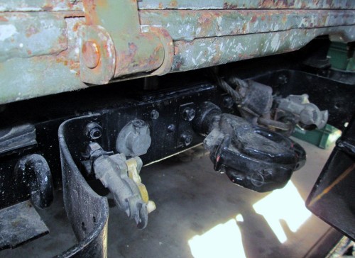

Külahull
Postitusi: 599
Re: Haagise elektrilised pidurid?
Postitus Postitas Külahull »
Selline see asi välja näeb..
1 (500x364).jpg (69.14 KiB) Vaadatud 6950 korda
