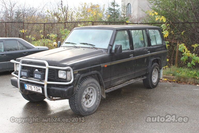

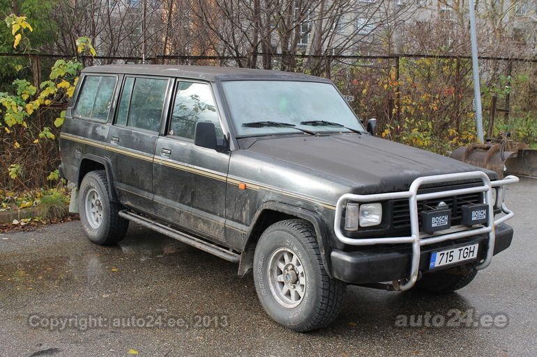

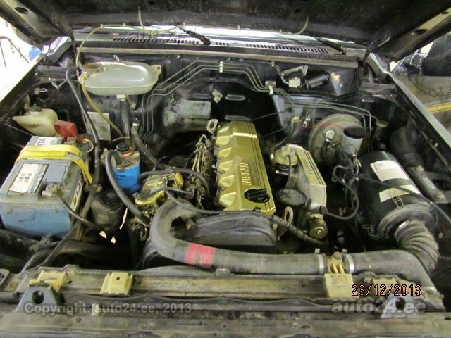

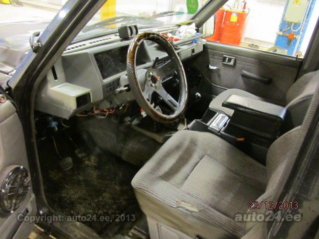

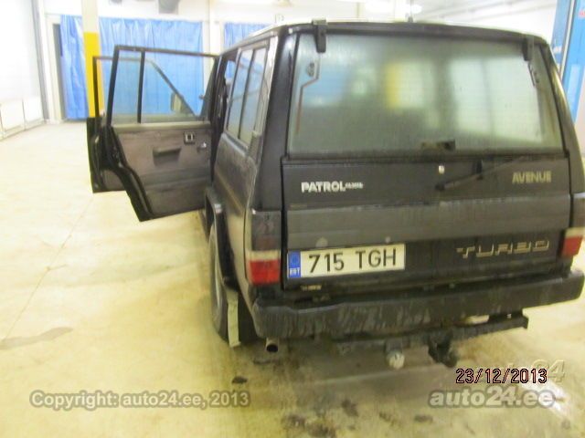

Keegi oskab nõu anda auto tüüpvigade kohta, ostes mida eriti hoolikalt jälgima peaks jne. Kas on sobiv maastikusuutlikumaks ehitamiseks?Keegi äkki jagab kogemusi kuidas kõige lihtsam ja valutum tõste tekitada?
Konkreetse auto kohta kui kellegil infot võib lahkelt jagada! Lisan pildid ja kuulutuse lingi! http://www.auto24.ee/used/1634246
