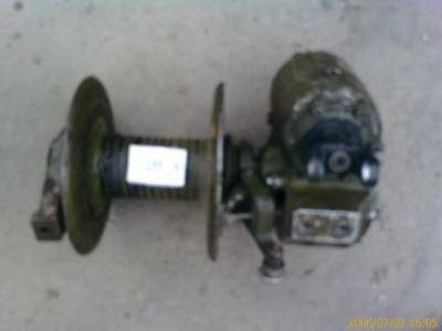

MahviaDeTyrk kirjutas:Aga BRDM VS BTR80 vintsid ?? sama või miskit erinevat ?
Pilt Pilt BRDM vints ja BTR vints Pilt

Tegin siis kiire arvutuse,16mm trossi mahub vabalt 50m
L=280mm
D=100mm
d=16mm
h=100mm
Jah, isegi rohkem mahub kui 50m.

Viimasepeal arvutus kuid kahjuks metsas sa seda trossi niimoodi ei suuda laotada poolile !

Tarmu kirjutas:Viimasepeal arvutus kuid kahjuks metsas sa seda trossi niimoodi ei suuda laotada poolile !
Märkus jumala õige. Näiteks sellise tegelikusele ilmselt rohkem vastava ruumi säästva pakkimise korral tekiks kihte lausa 7 ja ma ei viitsinud küll arvutada, aga olen veendunud, et läheb veel rohkem trossi peale.
Aga sõlmesid ja muid imeasju, mis sinna reaalselt moodustub ja ruumi raiskab, ma ei oska üles joonistada :?
