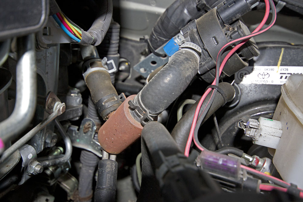

Teen miski päev pilti kus Hiluxil vahel on. Peaks ütlema, et toimib hästi. Tunnikese järel olles on plokk väljaspoolt katsudes mitte enam välistemperatuuril. Pole süvenend, mis ringi vahel ta on. Seda autot on ainult korra pandud -15 allapoole soojenduseta käima. Oli eelmisel talvel üks päev kui Viljandimaal hommikul -27. Käima nigu siidi, nagu soojendusega ikka. Päeval läks siis jupi soojemaksks :wink: nii -22 peale. Õhta käivitades näitas -24. Seisis kodust ja voolust eemal ja siis oli küll "huvitav" kriuks kui käima läks.
Ütles Amserv ja ütles Autoekspert et sellele plokki ei saa panna. Pumbaga on tiba kallim.

Paar lubatud pilti. Uuest pärast oli ilus läikiv junn, nüüd aastaga siuke ilust roostekarva. Eks kuumutamine tee oma töö. Pump sealsamas kõrval, punane juhe läheb külge. DEFA juhendit uurides saand mina täpselt aru kuhu ta täpselt vahe läheb(juhendid ju nagu ikka, mõni ka on vahest õige :wink: ) . Sai Autoeksperdis paigaldada lastud.

Töökaaslane oma atole ka mõtleb panna ja sai siis lähemalt täna vahitud kus vahel on. Ikka salongiradika vooliku vahel. Nagu näha siis soojenduse junn ka ilma pumbata. Pump täitsa eraldi junn. Müüja ütles et oleneb kuhu panna. Kui on üleval pool siis ilma pumbata mingit tolku pole.
