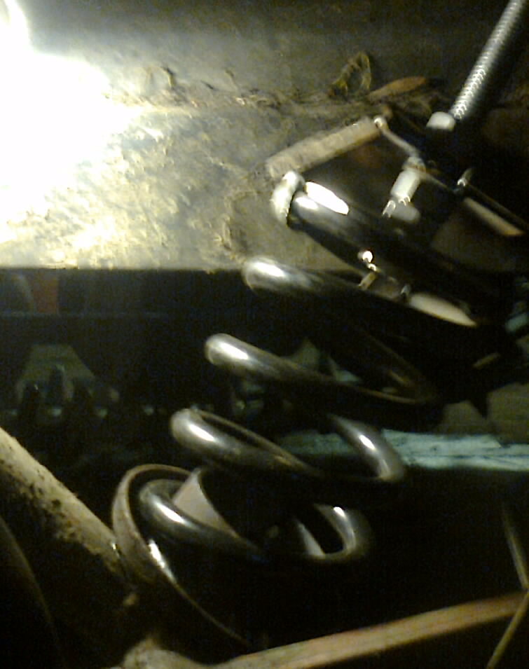

Postitus Postitas 999 »
sai tehtud uued tagumiste kiigede vedrud ,vanad läksid katki
pilt jäi natu udune nagu esimese jaanuari hommik

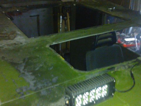

kabrio roomik :D
ehk uue luugi paigaldamine.

Re: 999 roomik vol2
Postitus Postitas Lomp »
uus luuk
