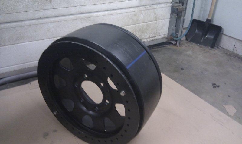

Sai natuke toimetatud, nokitsetud ja tulemuseks on sisemise lukuga velg. Eesmärk, mille ma eelnevalt endale püstitasin, oli vältida velje poolitamist. Hetke seisuga (garaažis silitades :lol: ) tundub, et sain hakkama, vaja vaid maastikul katsetada.

Mul miskit suht väga sarnast pooleli endal - st. vaja veel natu treida, keermestada, värvida ja kokku panna - võibolla, et sain kah siis hakkama :roll:

Meil Suzukil täpselt sellised kasutusel ja toimivad hästi!
Sisemist võru ei õnnestunudki terves tükis peale panna, pidi lõhki lõikama ja poltidega uuesti kokku panema, kui velje peal on.

Kas Teie siis kaalu ei jälgigi...?! :roll:

Küllo kirjutas:Kas Teie siis kaalu ei jälgigi...?! :roll:
Jälgin ikka , sai ka auke puuritud :lol: Kõike ei tohigi kohe avalikustada, mõni nipp tuleb alguses ka enda teada jätta. Konkurendid ei maga :lol:

Palju selle plastiku ja velje serva vahele varu jätta? Et rehv ikka kinni jääks.

RaidoKol kirjutas:Palju selle plastiku ja velje serva vahele varu jätta? Et rehv ikka kinni jääks.
See oleneb rehvi serva paksusest. Paar milli mõlemast küljest kitsam siis juba pressib rehvi ilusti kinni.

toredad tükid valmis treitud teil, kui nüüd mõnel mehel tekkis ka huvi selliste siselukkudega velgede järele, siis mul üks 15" x 8" japsi valemiga jooks pakkuda. Ei ole müügi kuulutus, aga võib julgelt ühendust võtta.

Need minu kollased on urmase tehtud. Ainult ise keevitasin külge ja värvisin. Hiljem kui sisemine rehvilukk sai lisatud, siis veljed treis sobivaks Offroad Service (Marek).

tarmo kirjutas:Need minu kollased on urmase tehtud. Ainult ise keevitasin külge ja värvisin. Hiljem kui sisemine rehvilukk sai lisatud, siis veljed treis sobivaks Offroad Service (Marek).
Kui see just saladus ei ole. Mis see kogu kupatus sulle maksma läks?
