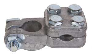

Postitus Postitas tom11 »
sihuke sobiks vist väga

Postitus Postitas puhvel »
Noh, see 12-13 mm on ikka ilma isolatsioonita, tundub 40 ruutmilli olema, tänud.
Aga tom11, kust sedavõrd ägedaid, tummiseid jagatakse ?

Ei usu et 40! Mõõtsin, et 25mm² vasekimbu pealt Ø7mm ja 35mm² kaabel vasekimbu pealt alla Ø8mm. See sul vast ikka 70mm² kaabel. Vatta seda eelnevat .pdf tabelit uuesti- seal ju kirjas et 40mm² overall diam. 12,70mm!
Ootaks kah "tom11" poolt viidet kuskandist seda tummist akuklemmi antakse!
mul neid natsa on , nii plussi kui negatiivi. Hinnaga 3 eurikut tükist annaks ära. Kuna ise kesk eestist , siis postikulud ka juurde.. Seda ka veel juurde, et sinna saab juhet intallida kõigest neljast küljest .70 ruudune juhe läheb vabalt külge. Polte võib pikemaid ka panna
Tom11 klemmid massinal peal ja ei oska küll ühtegi santi sõna lausuda :)
