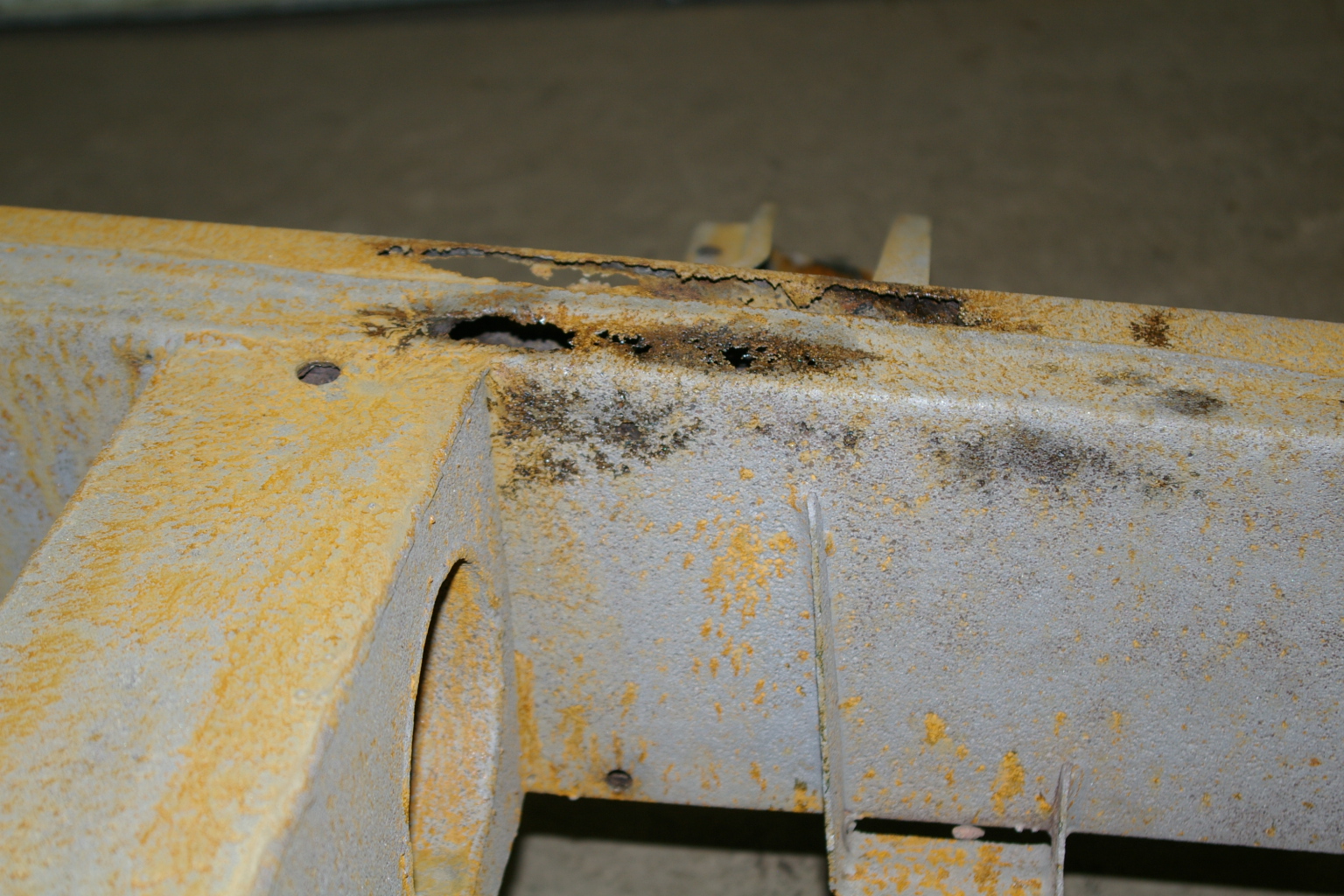

ed101 kirjutas: Subjektiks on raam ja sillad, sellest tulenevalt antud meetodeid ei kasutaks.
Sõltub, mis auto raamiga tegu.
Land Roveri raam ei tee kuumas tsingivannis teist nägugi:
Sildu ei tsingi keegi ja pealepihustavat Eestis pole kuulnud, et keegi teeks. Või, kui teeb,
1. siis on see majanduslikult ebaotstarbekas
2. raamid roostetavad seest väljapoole, ehk pole väga pointi.

Sa ei lugenud tähelepanelikult: raam roostetab seest välja.
P.S. Puhastuse seest teeb happevann, kust tsingitavad kolad nagunii läbi lastakse.
P.S.2 Raam reeglina seest värvitud ei ole.
P.S.3. Sakslased kindlasti teavad seda kõike, aga kui kunde ütleb, et tsinkige, hõbetage või kasvõi kullake väljastpoolt ära, siis seda ka tehakse...
Väljast kaitseb suurepäraselt ka epokrunt + veokasarja raamivärv.

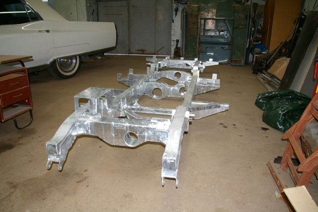

Igivanu Tiki Treileri kärusid oled lähedalt vaadanud...? Minuarust neil küll poorid ei roosteta, on ju samamoodi raamid kokku keevitatud ja pärast tsingivannist läbi lastud. Kokku nad küll ei kuku, pigem väsivad lõpuks lihtsalt ära...ed101 kirjutas: Hoiatati, et happes käinud asjadel ronib see keevituste pooridesse ja tsingitud detailidel hakkavad need kohad seest poolt roostetama. Ilmselt pole see alati 100% nii ja sõltub paljudest asjadest.
Küll võib mingi roostekirme tekkida keevitusele galvaanilise tsingi puhul.
Aga kui kuumtsink liiga suur ettevõtmine tundub (ma olen Paldiskis lasknud teha, aga see oli paar aastat tagasi; ei ole kursis, kas praegu teevad), siis soovitan lihtsalt raam seest survepesuriga (muld, savi) puhtaks, siis suruõhuga kuivaks ning lõpuks õõnsustesse õhuke kiht tavalist kerevaha lasta. (pärast välisvärvimist, loomulikult)
Ikka parem, kui mitte midagi. Vee väljavooluavasid ei tohi muidugi umbe lasta...
Ja pärast igat saviüritust proovida raam seest uuesti tühjaks pesta...kerevaha ju survekaga maha ei tule...
P.S. Esimesel pildil olev raam on tsingitud UK-s, ja kohe, uuena. Kasutatud raami laseks enne tsinki vast peene liivaga vähemalt väljast üle.
