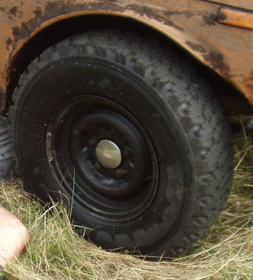

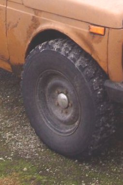

Tegelikult pidasin silmas hoopis seda rehvi (topitud Niva alla):
- rehv2.jpg (59.27 KiB) Vaadatud 8506 korda
- rehv.jpg (18.99 KiB) Vaadatud 8506 korda
Re: uaz rehvid
Я-409 215/90 ?Landy kirjutas:Tegelikult pidasin silmas hoopis seda rehvi (topitud Niva alla):
- Landy
- Typo Master 2.1
- Postitusi: 17501
- Kontakt:
Re: uaz rehvid
Täpselt see mudel jah.monorobot kirjutas: Я-409 215/90 ?
http://www.extremetyre.ru/product.htm?id=ta0200
Maastikul vägagi tegija.
