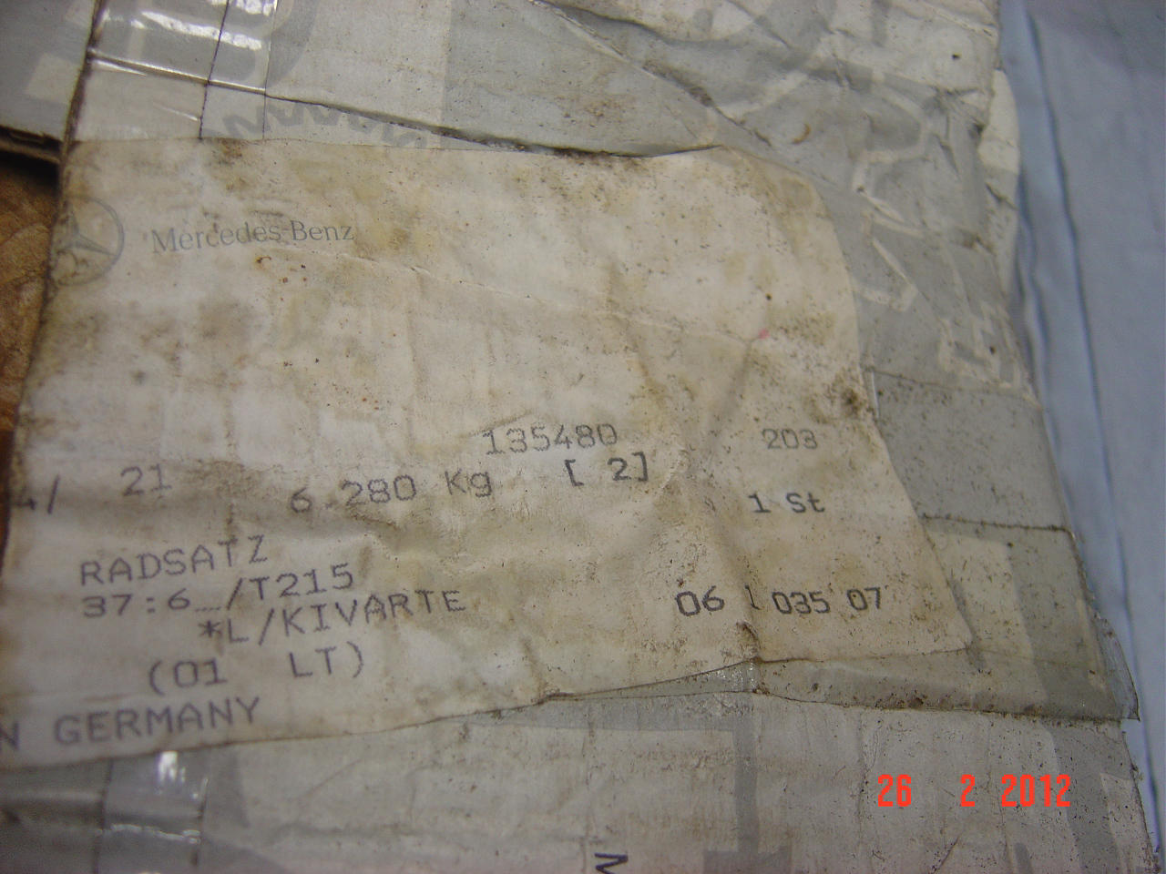

Mul 240GD / 300 GD kasutusjuhend ütleb peaülekanneteks 5,33, tellimisel saab 4,88. Omal on vahetatud alla 37:6=6,17 miski sõjaväe variandi difrid. Vbl on veel mingid valikud. Sillal oleval birkal on kirjas, mis all on.
kas see 5.33 oleks siis kiirem ülekanne kui mu 4.88
kuda see reaalselt on? kardaan teeb 4.8 tiiru ja ratas 1 w? :oops:

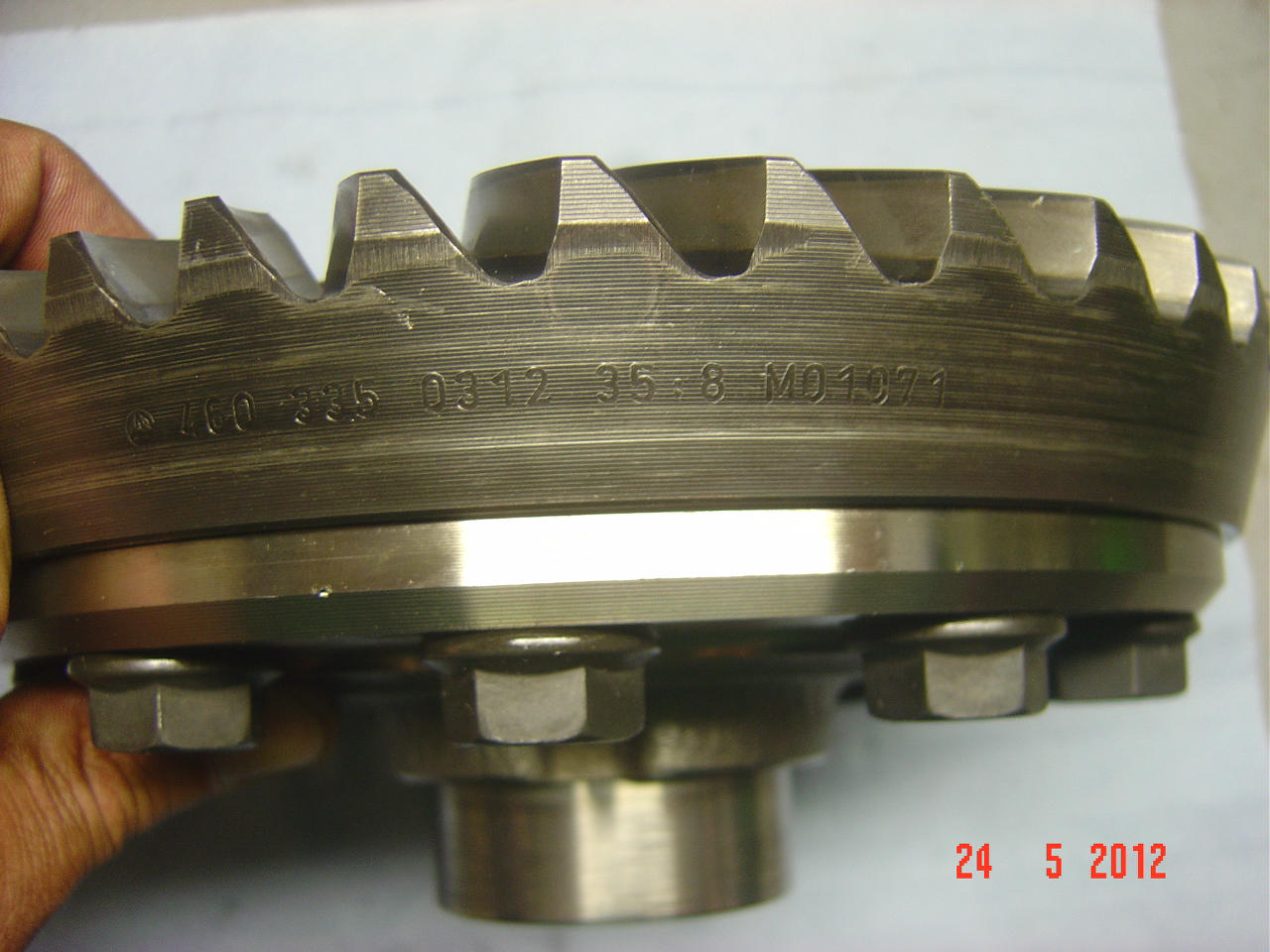

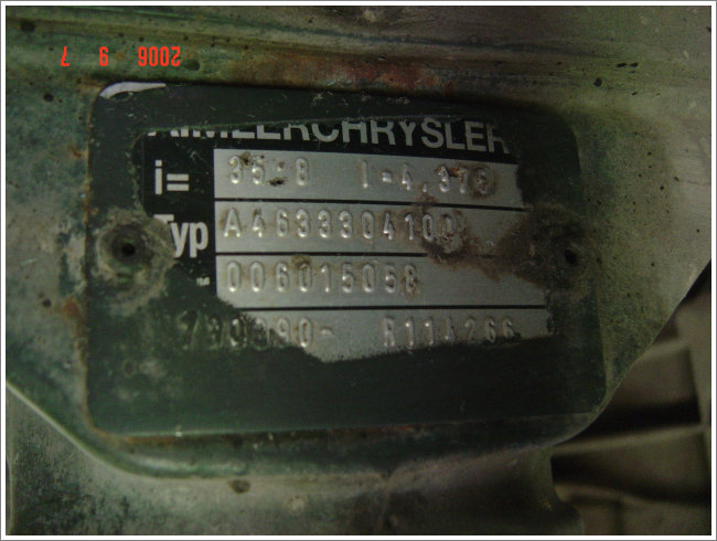

Minul on kokkupuuteid olnud kolme erineva ülekandega 35:8=4,375(4,3), 44:9=4,888(4,9), 37:6=6,166(6,17). Viimast paigaldatakse enamasti sõjaväe G-dele ja metsas ragistajatele. Kui on tegu vanemate autodega võib birkadel olev jutt olla vabalt erinev sisust, keegi võib ju neid juba varem vahetanud olla. Kõige kindlam on kardaan vlansest lahti võtta ja vaadata mis ülekande number on käbi otsal. 44:9(=4,888) ülekande korral peaks siis käbi tegema päikeseratta suhtes ca 4,9 pööret, mida väiksem on tulemus seda kiirem on ülekanne. Näiteks antud ülekandel on 44 hammast päikeserattal ja 9 hammast käbil.

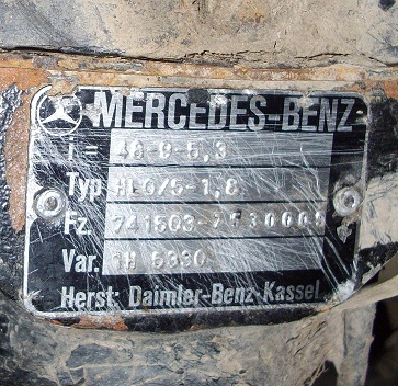

Mina leidsin oma 2,4 D G 460 1983.a. auto alt sellise sildi 48 - 9= 5,3
